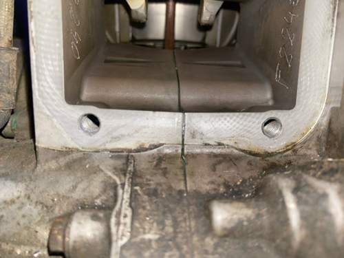

Habe jetzt ne VForce4 besorgt, musste beim Einbau feststellen das das eine Gewinde am Motorgehäuse lose ist… eine der Schrauben der Membran lässt sich nicht festdrehen.
Ist das sehr schlimm? Was kann man da machen ?
Mit Glück reicht es eine längere Schraube zu verwenden. Ansonsten setzt man am besten einen Helicoil ein. Das ist ein Reparaturgewinde. Helicoil kann man als kompletten Satz mit passendem Bohrer, Gewindebohrer und Montagewerkzeug kaufen.
Habe mal probiert die Schraube ohne Ansaugstutzen reinzudrehen und das klappt auch ganz gut. Scheint als wäre nur ein Teil des Gewindes durch (das deffekte Stück ist jetzt auch draußen).
Somit müsste es reichen eine längere Schraube zu nehmen oder ?
Bild unten links ist das angeknackste Gewinde
Ja sollte passen
