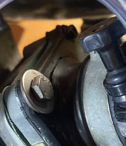

Wie meinst du das mit falscher Hardware ?
Ich mach ihn morgen mal ab und schau ihn mir von innen an.
Baumarkt Schrauben und Unterlegscheiben
Will nich wissen was und woran noch gepfuscht wurde
Kommen neue vernünftige rein und die Unterlegscheiben lass ich weg… ja die Karre hat anscheinend leider schon so einiges mitmachen müssen mit ihren Vorbesitzern 🙁

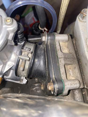

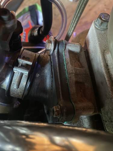

läuft anscheinend zu mager.
höchstwahrheinlich membran gebrochen!
vergaser raus, schwimmerkammer und düsen noch einmal reinigen (möglicherweise ist beim einbau doch schmutz rein gekommen).
wenn sie `hochtourig`läuft = zuviel luft - membranplatten kontrollieren.
Wenn die Membrane bricht, läuft der Motor nicht zu mager sondern garnicht mehr

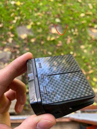

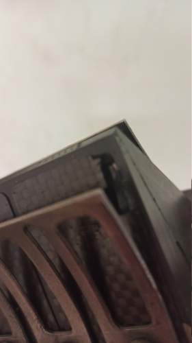

Habe jetzt mal die Membran rausgeholt und musste feststellen das wenn man sie ins Licht hält deutlich Licht erkennen konnte.. Das Plättchen war nicht gebrochen, habe es dennoch mal ausgetauscht aber liegt wohl an der Halterung, durch die Schwerkraft geht es ein wenig auf, sprich das Äussere hält das Plättchen auf der Seite nicht genug ? Als ich die Membran ausgebaut habe ist das Plättchen auch direkt abgefallen also sitzt nicht fest in der Halterung. Gibt es eine Möglichkeit das zu „reparieren“ oder muss ich mir einen neuen Membran Block kaufen ?
Sag ich doch das die Membrane Schuld ist.
Mach mal foto von der Halterung
Haste Wohl recht behalten 😉
Mit Halterung meinst du das außen wo die Plättchen drauf gesteckt werden, richtig?
Japp

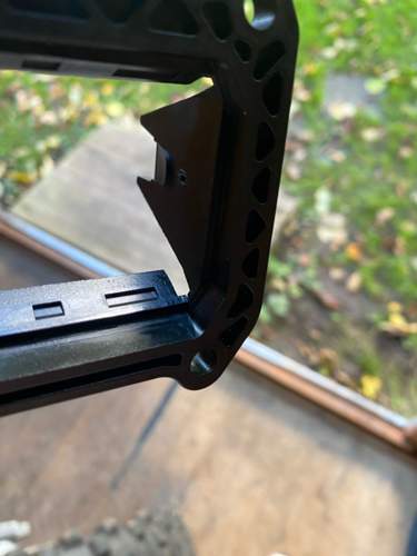

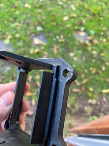

Hier einmal die Bilder: (u=unten, Problemseite)
Ich habe mal die Platte auf der anderen Seite auch abgemacht und es ging genauso einfach ab und dran, also würde ich schätzen das das Gehäuse was draufgesteckt wird die untere Platte (wenn die Membran im Motor steckt) nicht genug hält oder ?
Bilder von der Gehäuseseite bei der das Problem ist & wie es beim durchschauen aussieht:
+2
Diese Kunstoffmembrangehäusen sind zwar gut für die Motorleistung, aber leider verschleissen sie im Laufe der Zeit.
Also die Membrane schlabbern bzw sitzen jetzt nicht richtig fest wenn das Gehäuse eingebaut ist?
Den Vergaserflansch hast du schon getauscht?
