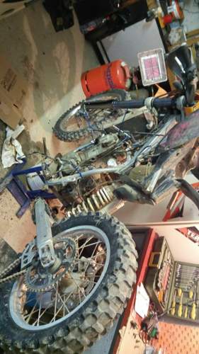

Themenstarteram 13. Januar 2016 um 19:51
Der motor ist jetzt völlig gelöst. Er wird nurnoch vom Ramen gehalten aber ich bekomme ihn einfach nicht raus weil ich den Vergaßer nicht rausbekomme. Kann mir einer Veraten wie ich den Vergaßer rausbekomme ?
Themenstarteram 13. Januar 2016 um 19:53
Hier nomal ein Bild.
Die 2 unteren schrauben vom rahmenheck raus machen, die 2 oberen lösen. Den flansch am Vergaser ab schrauben und das Heck einfach hochklappen. Dann kommt der Vergaser von selber raus;)
So sollte das dann aussehen;)
