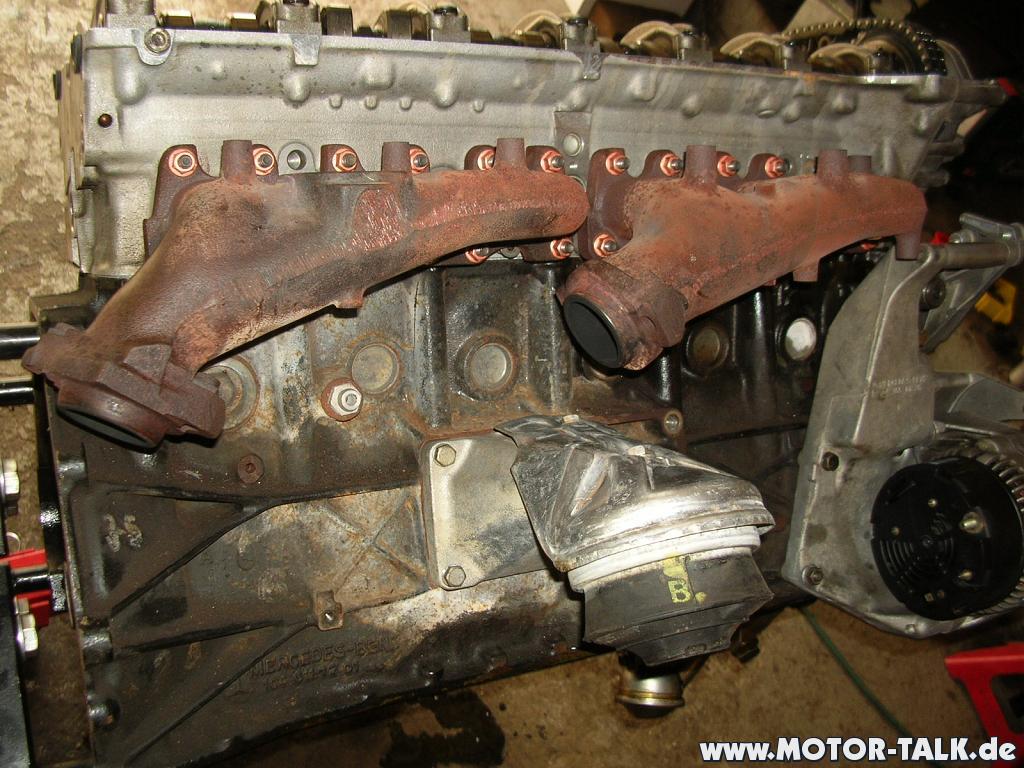

wies ausschaut hat mein 36er wieder ein kleines Problem 🙁
Beim letzten mal auf der Rennstrecke wurde er extrem laut und es kam garantiert aus dem Motorraum. Anfangs fiel es mir gar nicht auf, des kam eben so leise bis es irgendwann zu spät war.
Wie gesagt hab ich das Problem zu spät entdeckt und die Dämmmatten im Motorraum fangten an zu glühen x.x
Leider konnt ich dann das Rennen abbrechen. Nachdem wirs geschafft haben die glühenden Matten auszulöschen, haben wir uns direkt angeschaut wo denn das Problem liegen könnte.
Dabei haben wir gesehen dass die 2. Schraube am Flansch zwischen Krümmer und Auspuffanlage fehlte. Diese haben wir natürlich bereits ersetzt,... Nun das eigentliche Problem: Der Motor ist immernoch so laut, daher mach ich mir sorgen das er wieder in Flammen aufgehen könnte 🙁
Hat der M104 eine Krümmerdichtung o. ä. ? Die eventuell durchgebrannt sein könnte? Oder wurde gar ein Loch in den Krümmer gebrannt??
Wäre toll wenn mir da jemand helfen könnte!

Du hast mit Sicherheit die geschweißten Krümmer drin, oder?
Die reißen gerne.
Empfehlung sind die Gusskrümmer die es im 124 gab.
Habe dir auch ein Bild vom 104 mit Gusskrümmern.
http://www.motor-talk.de/forum/aktion/Attachment.html?attachmentId=557037
Ich würde jetzt erstmal behaupten dass die auch in den 202 passen. Aber frag doch mal 3litercoupé aus dem W124 Forum, der kann dir das hundertprozentig sagen.

ja die Krümmer passen, ich hab auch noch die guten Gusskrümmer in meinen C280 Vormopf, in meiner kleinen Mopf sind schon die geschweißten drin.

Man sieht zwar nicht viel, aber man erkennt den Unterschied zu nen M104 ohne Sekundärlufteinblasung, hab das Foto grad noch gefunden. Mal schauen vllt schaff ich morgen ja noch ein paar Bilder.

Natürlich sind die Krümmer mit Dichtungen am Kopf verschraubt.
Ich vermute stark dass du die geschweissten drinne hast, und die im Rennbetrieb aufgegeben haben.
Wie erwähnt waren die Gusskrümmer nur am Anfang, also im ersten bis max 2ten Baujahr des 280er im W202 vertreten.
Mein C36 hat spezielle Krümmer von Leistritz. Ich denke dass der TE weder Gusseisenkrümmer noch die auf dem Bild von BOA3077 hat. Die Leistritz-Krümmer waren serie beim C36.
