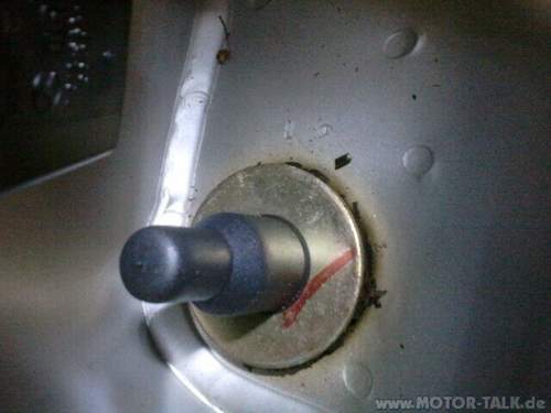

Kurze andere Frage: Habe im Motorraum dieses Teil so vorgefunden, wie auf dem Bild zu sehen. Sieht das bei euch auch so aus? An den Rändern ist es ja etwas rostbraun und dann sind da noch diese "Späne". Sieht auf der anderen Seite auch so aus. Ist, denke ich, das Endstück vom Stoßdämpfer (?).
