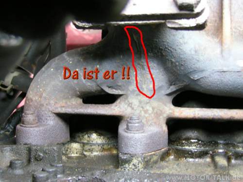

Übrigens sehe Dir unbedingt den Auspuffkrümmer an. Er könnte evtl. einen Riß haben. Hier ist ein Foto dazu:

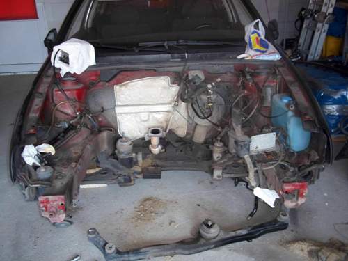

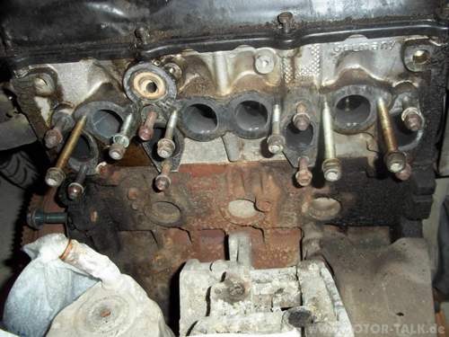

So Motor ist nun raus.
Anbei mal ein Bild des Motors mit den Scharuben und Stehbolzen.
Die sechs Inbusschrauben sind die für die Ansaugbrücke.
100-1254
100-1253
Im Bereich vom Zylinder 1 ist es ziemlich verölt. Da solltest nach der Ursache suchen.

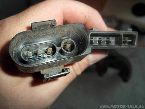

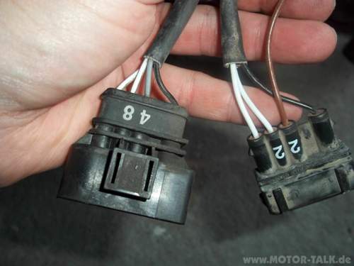

In dem neuen jüngeren Motor ist eine Lambdasonde verbaut aus der 4 Kabel raus kommen. Mein alter Motor hatte nur eine mit 3 Kabel und einem zusätzlichen Massekabel. Somit auch 4. Leider konnte mir der Verkäufer den passenden Kabelbaum zum MSTG nicht mehr mitliefern. Kann ich das (z. B. von neuem ovalen auf alten viereckigen Stecker umstricken????

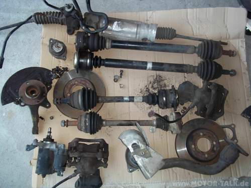

2. Problem: Die Antriebswellen sind andere. Die kann ich wohl aber einfach so übernehmen oder?
3. Problem: Das Getriebe ist ziemlich feucht. Ich kann mich erinnern, dass ich damals zur ATF-Kontrolle den Messstab öfter mal raus- u. reingesteckt hab'. Dabei ist immer etwas Flüssigkeit raus gesuppt. Das das sowohl von der Menge als auch von der Farbe her noch gut aussah, mache ich mir darüber erstmal keine Gedanken.
Bilder anbei.

Nimm einfach die alte Sonde, wenn die noch in Ordnung ist, ansonsten grau abschneiden und an masse legen.
