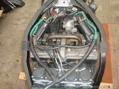

Grüße euch aus niederbayern. hab mir letztes jahr eine gpz 600 bj 86 gekauft und das gute stück optisch wieder aufgepäppelt. neue,reifen,sämtliche flüssigkeiten und kerzen hab ich auch spendiert. dank dem werkstatthandbuch sind die meisten reperaturen und intervalle kein problem.
bislang bin ich mit der maschine noch keinen meter gefahren. nachdem ich jetzt die komplette beleuchtung wieder in gang gebracht habe, habe ich sie heute gestartet und festgestellt, dass sie nur auf zwei töpfen läuft ( 1 + 4).
momentan ist die linke zündspule (primäranschluss rot und schwarz) an 2 + 3 angeschlossen. laut whb sollte, wenn ich den schaltplan richtig deute, die zündkabel der linken spule an 1 + 4 gehen. sehe ich mir nun die expl.zeichnung an, dann gehen genau die zündkabel der rechten spule an 1 + 4....
im netz hats der eine mal so, der andere mal so... ich hab nun keine ahnung mehr was jetzt richtig ist. wenn ich die zündkabel jetzt nach schaltplan anschließe - was passiert dann?

Wenn es dich stört kannst du die 2 Kabeln tauschen, allerdings bin ich mir da sicher das die Spulen ein sogenannten Doppelfunken erzeugt (sogenannten DFS, Doppel Funken Spulen), das heisst, auf beide Kabeln werden gleichzeitig eine Fünken erzeugt. Das gibt bei viele Fahrzeuge, auch Autos, mit Kontaktlose bzw Unterbrecherlose Zündung.

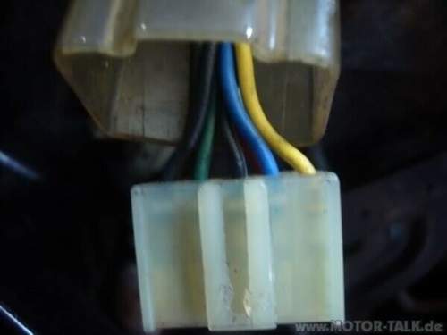

zu früh gefreut....jetzt springt sie überhaupt nicht mehr an. nachdem ich dann den grünen und den schwarzen draht wieder umgesteckt hatte, lief sie wieder auf 1+2 mit fehlzündungen. wenn ich das grüne und schwarze kabel zurück verfolge bis zum "igniter" sind sie wie folgt gesteckt....siehe bild

Ist ja interessant, dann ist Grün/Schwarz von Stecker bis zur Spule schon "anders"
Mein Bild zeigt wie es sein soll. So, das beutet aber das zumindest sind die Spulen richtig rum angeschlossen, trotz Schwarz/Grün verwirrung.

genau jason, einer meiner vorgänger hat erst mal dumm am kabelbaum herumgefingert und mindestens schon schwarz und grün verkehrt an die klemme zum CDI geschlossen.
das erklärt auch weshalb an den spulen die grüne und schwarze andersrum geklemmt waren.
das werde ich erst mal ändern...

Die vermuting liegt nah. Du könntest ebenfalls die Spulen tauschen (sind gleich) und schauen ob dann Zyl 1+4 kalt bleiben. Vorher die steck verbindungen an die linke Spule kontrollieren.
habe jetzt nochmal den vergaser ausgebaut und festgestellt, dass an 1 und 4 benzin an der düsennadel haftet, etwa da wo ich den senkrechten pfeil auf das foto gemacht hab. die vergaser für 2 und 3 waren furztrocken.
wie nennt man denn eigentlich die beiden kleinen löcher unten? und wozu sind die gut? meine vermutung ist jetzt, dass die evtl. dicht sind.
