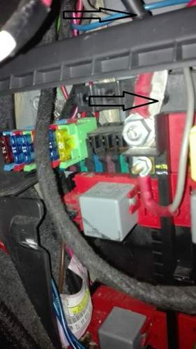

Eine weitere Vermutung wäre dass sich die Feuchtigkeit irgendwie den Weg in den Sicherungskasten der sich im Motorraum über der Lenksäule befindet sucht.
Wenn die Sicherungseinheit im Motorraum betroffen sein soll, dann kann das Wasser nur wegen fehlender Dichtung eintreten.
Prüfen ob Dichtung vorhanden ist.

Auf jeden Fall nach dem Lüfter/Sicherungskasten schauen ober der noch läuft

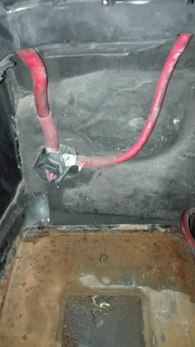

Ja das ist ja sowieso so eine Schwachstelle. Kann ja aber eigentlich mit dem Kriechstrom nix zu tun haben.
Ist der Reiserechner und die Kabel dahin trocken wenn es regnet? Im Club hatte da schon mal jemand sowas. Ob da aber genug strom wegfliesst um die Batterie leer zu machen weiss ich nicht.
Starterkabel oder Starter selbst schon mal gecheckt, wenn da was im Argen liegt ist die Batterie über Nacht leer.
