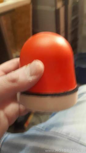

Hallo zusammen ich habe folgendes Problem

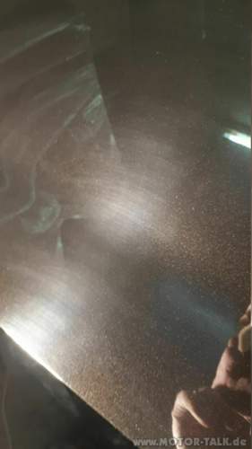

Ich Poliere von Hand und wollte zwei etwas tiefere Kratzer auspolieren was auch gelang. Nun habe ich jedoch wie ihr im Bild sehen könnt solch komische ganz feine Kratzer, sieht zumindest so aus. Wie kriege ich die nun wieder weg?
Poliert habe ich mit Sonax Polierschwamm im Bild, danach noch mit Polierwatte und mit nem Baumwolltuch versucht, aber das Ergebnis war in etwa das selbe.
Rotweisspolierpaste Körnung 6000 versucht auch noch presto Polier und Schleifpaste, da weiss ich die Körnung allerdings nicht.
Das im Bild ganz Links ist kein Schmutz oder so, nur ein Plastik der sich so gespiegelt hat.

Hast Du ein vorher Bild? Waren die "Kratzer" vorher auch schon da? Wie hast Du die Politur abgenommen, was für ein Tuch? Ist die Fläche komplett entfettet auf dem Bild? Was für ein Fahrzeughersteller?
Das würde helfen um die Situation besser beurteilen zu können.
Nein vorher waren diese Kratzer noch nicht. Gereinigt habe ich mit silikonentferner. Politur habe ich mit microfasertuch abgenommen. Ist ein peugeot lack name brunguaranja
War der Polierschwamm komplett sauber, nicht dass Du Dir dadurch feine Kratzer in den vermutlich peugeottypischen weichen Lack gezigen hast.
Ja den Schwamm habe ich erst vor der Benutzung aus der Verpsckung genommen. Krieg ich die Kratzer mit ner Paste mit noch feinerer Körnung wieder weg?
Weg bekommst Du die Kratzer. Könntest Du mal ein Bild in nachaufnahme bei guter Beleuchtung machen? Mich irritiert das Plastikteil 🙂
Habe mich nun für eine andere Variante entdchieden, da der Lack sowieso nicht mehr der beste ist, habe ich nun alles mit 2000er nass geschlifen und werde den Klarlack neu Lackieren. Trotzdem danke für die Hilfe

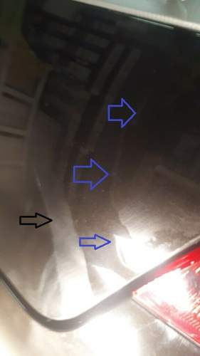

Hab da noch ne Frage habe gelesen das wenn man Klarlack mit 2000er nass anschleift ihn danach frisch aufpolieren kann, nun habe ich das mal versucht vond Hand
Im Bild Schwarzer Pfeil habe ich abgeklebt um den Unterschied zu sehen
Bei den blauen Pfeilen sieht es so aus als wenn da schonmal Klarlack nachlackiert wurde krieg ich das noch rauspoliert?
Polieren
Gleich mit nem 2000er Nassschliff ohne Maschine ist sportlich. Per Hand polierst Du Dir nen Wolf. Per Maschine machbar, jedoch wäre es interessant zu Wissen wieviel Lack überhaupt noch drauf ist. Ich an Deiner Stelle würde zu jemandem in Deiner Nähe gehen der sich das anschauen kann. Ohne Erfahrung halte ich das für kein sehr cleveres Vorhaben, nicht dass Du Dir mehr zerstörst als hilfst.
