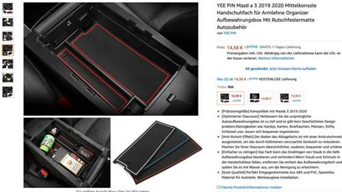

Ich habe mir übrigens für das Ablagefach unter der Armlehne dieses kleine Zubehörteil bestellt.
Es passt super und wertet das Ganze noch mal auf. Habe mir eben noch eine induktive Ladematte dazu bestellt.
