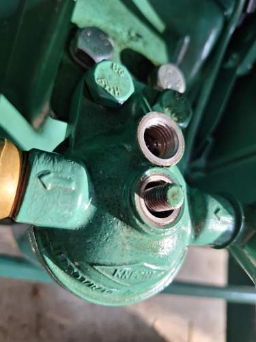

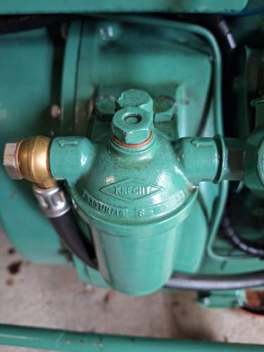

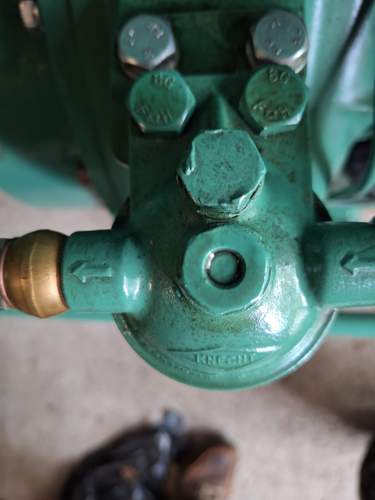

Hallo an die Kleintraktorfreunde hier. Habe folgendes Problem mit meinem Kramer KB 12.
An meinem Kraftstofffitergehäuse/Dieselfiltergehäuse verliere ich Diesel.
Auf Bild 1 und 2 ist zu sehen, wie es in der Hohlschraube feucht ist. Zwischen der Schraube und dem Gehäuse war ursprünglich keine Dichtung, dann habe ich eine Kupferdichtung eingelegt, jedoch ist das Problem das gleiche wie vorher.
Auf Bild 3 sieht man bei entfernter Hohlschraube, dass das Gewinde feucht ist, auf Bild 4 und 5 ist die Hohlschraube zu sehen. Diese hat seitlich ein Loch, wodurch der Diesel wohl über das Gewinde oben austritt.
Meine Fragen: Wieso ist die Konstruktion so? Es sieht so aus, als ob es so gehört, jedoch undicht ist.
Hat jemand das gleiche Gehäuse, evtl. mit Fotos? Fehlt da irgendwo eine Dichtung, oder ist die Schraube falsch?

Die Hohlschraube ist eigentlich für die Entlüftung des Filters, da gab es zwei Ausführungen, ich habe bei meinem Kramer KL150 letztere, bei denen die Schraube selbst das Gewinde hat und mit einer Kupferdichtung am Gehäuse dichtet. Bei dir sieht's so aus als ob da der Kegel am Schraubenkopf und das Gewinde innen dichten sollte, im Laufe der Jahrzehnte kann beides abgenutzt sein und dadurch undicht werden, da hilft ggf nur ein Umbau auf die spätere Version oder du dichtest alles im trockenen Zustand mit loctite mittelfest ab und wartest einen Tag, ist zwar nicht die optimale Lösung aber hält dicht und ist auch wieder entfernbar.

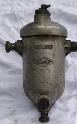

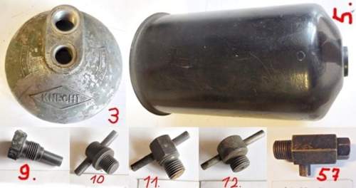

Und so sollte das Oberteil normalerweise aussehen: hinten die Entlüftung Mittels Hohlschraube und Entlüfter, mittig die Schraube, die den Filter zusammenhält.
Schon mal die beiden Schrauben vertauscht und versucht, einen Entlüfter zu montieren (gibt's im einschlägigen Bulldog-Bedarf)
Wie gesagt, bei mir steht ein Kramer im Sommer noch in Lohn und Brot, da ist das Filtergehäuse jedoch ein anderes.
