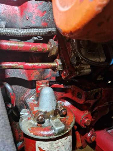

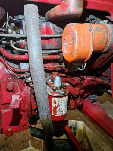

Bin neue unf Fahren ein Mc cormick D214 bj61
Meine Diesel Leitung beim D214 ist undicht dicht an der einspritzpumpe .
ist,da eine dichtung drin oder wie ist das und bekommt mann da noch Teile für?
6 Antworten
Hallo
Ist es die Dieselzuleitung zur Pumpe oder eine Einspritzleitung von der Pumpe zu den Düsen??
Gruß HuBs
warscheinlich kannst Du die defekte Leitung nicht genau beschreiben. Am besten, Du machst ein Bild davon.
also es ist sie Leitung von der Pumpe zum Tank.
Kann aber noch mal ;Bilder machen .
Bild #211600833
Bild #211600835
vermutlich ist es der Silberschlauch, der auf dem Bild zu sehen ist. den müßte man an beiden Seiten abchrauben. Schlauchbinder oder Quetschhülsen an den Endstücken entfernen und durch Meterware Silberschlauch oder Benzinleitung aus Meterware ersetzen. hannohne weiteres mit Schlauchbinder befestigt werden.
..du kannst auch zur freundlichen Landmaschinenwerkstatt gehen.
Bau die Leitung ab, in der Regel können diese Werkstätten eine neue Leitung nach Muster anfertigen,
