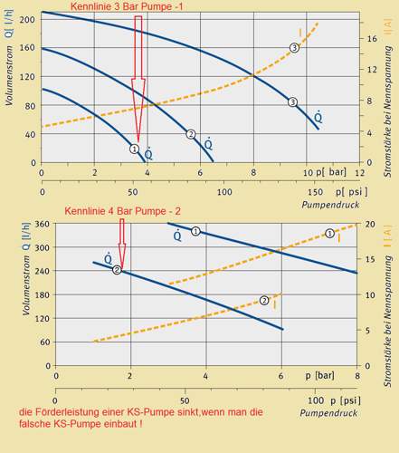

Na ja ob AEM oder MTM ist mir eigentlich egal wichtig ist mir nur das sie funktioniert und er beim Kaltstart nicht mehr rumspinnt. Reichen die 3 Bar Benzindruck von der Pumpe aus ? bei z28net Motor mit 250PS.
Moin
Der Druck der KS-Pumpe ist da nicht entscheidend,
Da jede KS Pumpe mehr wie 3 Bar bringt,
Meist 5 Bar
Die Fördermenge ist da Entscheidender,
Mit dem der Motor versorgt wird!
MfG
Der Druck muß zur Förderleistung passen.
geht der Druck mit einer falschen Pumpe hoch,
sinkt die Förderleistung und die Strombelastung geht auch hoch.
