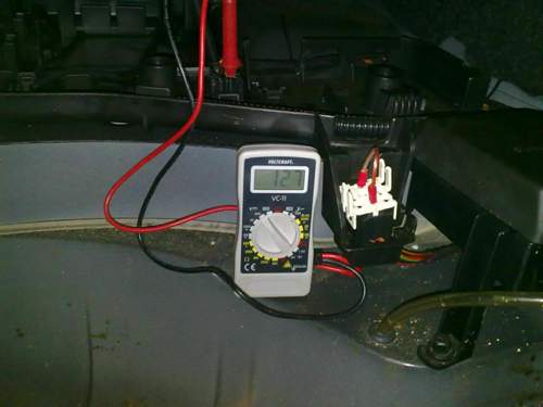

OK werd ich gleich mal versuchen ... meiner Logik müsste dann das dicke rote Kabel dann Strom direkt zur Pumpe leiten oder ?
Noch besser, etwas weiter oben unter der Kofferraum-Ablage ist der Stecker von der Benzinpumpe. Den abziehen, dann kannst du das Relais drinlassen o. überbücken und da prüfen wieviel/ob Strom vom Relais geschaltet wird

@Wiesmoor schrieb am 1. April 2020 um 12:47:56 Uhr:
So in etwa, dürfte der Pumpen Stecker Sockel bei dir auch liegen zum Messen

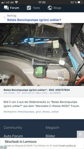

Ich habe allerdings ein Mopf, mein Relais ist hier schwarz :

Somit wäre der Fehler einmal im Hauptstromkreis zu suchen, also von Klemme 30 (Dauerplus) über die Sicherung vom grünem Relais zum Stecker im Kofferraum und über das Anschlusskabel zu der Pumpe.
Ich würde nun mal den Stecker im Kofferraum abziehen, eine Prüflampe an die Buchse anschließen und nun einige Male die Zündung ein und ausschalten, sowohl auch die Drähte in diesen Bereich hin und her bewegen, um zu schauen ob die Lampe bei jedem Klick des Relais auch kurzzeitig leuchtet.
Funktioniert dieses dann wäre der Fehler bei dem Anschlusskabel (welches ja neu sein sollte) und Benzinpumpe zu suchen.
