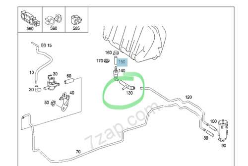

weiß jemand wofür die grüne Metallleitung ist. Die an der Kante oxydiert. Auch an einigen anderen Stellen. Ist es die Leitung für die Standheizung?
Andreas
22 Antworten

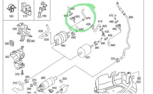

@C215 das ist die Vor/Rücklaufleitung der Verdunstungsanlage. Der Anschluss dürfte zum Kraftstofffilter gehen. Mach das Ding sauber und dann Hohlraumversiegelung drauf, fertig.da ist kein Druck drauf.
