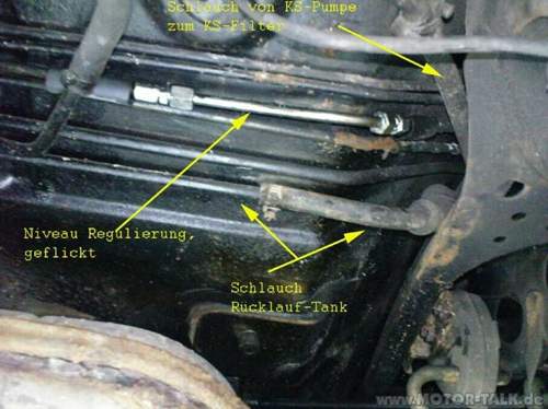

ich hatte das gleiche Problem. Leitung über der Hinterachse im befestigungs-Clip durchgerostet. Anschließend "voreilig"eine neue Leitung bei Daimler geholt um dann festzustellen das eigentlich die ganze Hinterachse raus mus um die Leitung zu wechseln.
Habe dann die alte Leitung in Stückchen geschnitten und rausgenommen und die Verbindung vom Kraftstofffilter zur Pumpe mit Gummischlauch (Spritschlauch-Gewebe) hergestellt. Die Schläuche ließen sich gut über der Achse verlegen und ich hab sie ein paar mal mit Kabelbinder befestigt.
Ca. 1 Jahr später hab ich dann mit meinem T-Modell eine schöne 20 KM lange Ölspur (sehr fein, wie gemalt 🙂 ) gezogen, als diesmal die Leitung zur Niveu-Regulierung durchgerostet war. Das viel aber erst auf als in einer Kurve die Kontroll-Leuchte für das Servo-Öl anging und kurz danach die Lenkung sehr schwergängig wurde.
Bei mir waren zu diesem Zeitpunkt meine Freundin (konnte noch Fahren), fünf weitere Personen , teilweise im Kofferaum und ein Kasten Bier. Das war wohl zu viel für den alten TEE.
Die Niveu-Leitung ließ sich gut und günstig flicken. Mit einem Stück Metallrohr und 2 Schneidringverbindern aus dem Bereich "Hydraulik".
Jetzt macht mir nur noch die Bremsleitung sorgen. Die sieht nämlich über der Hinterachse sehr schlimm aus. Dort wo die Leitung in den Halteklipsen steckt ist sie stark angerostet und aufgeblüht....
Eigentlich -- ohne Worte...W210
PS- Bild im Anhang
Grüße Thomas

Hallo
danke für deine genaue Beschreibung, würde jetzt nur gerne wissen wie du die Leitung in mehrere Stücke geschnitten hast.
Weil man kommt ja kaum mit Werkzeug irgendwo ran um was zu schneiden und Flexen ist eine Denkbar ungünstige Variante weil Spritleitung und Funkenflug könnte schief gehen.
Danke im vorraus Gruß Marcus
ich hatte die Leitung mit einem Dremel mit Mini-Trennscheibe auseinander geschnitten. Die Leitung hatte ich vorher am Kraftsofffilter und Kraftstoffpumpe abgeschraubt und mit Druckluft leer geblasen.
Könntest es auch mit einem kleinen Bolzenschneider versuchen, da gibts garantiert keine Funken aber ob es vom Platz her geht musst du ausprobieren.
Grüße Thomas
PS: Es gibt ja auch Feuerlöscher 🙂

Aber dennoch seien mir zwei Fragen erlaubt: Was sagt denn der TÜV dazu, wenn ich die Benzinleitung durch einen Schlauch ersetze? Und der Übergang Schlauch-Benzinleitung... einfach Schlauch drüber schieben und mit Kabelbindern fixieren? ist das so?!?
Danke für die Antwort
(Habe nen S210, dessen Leitung -natürlich- über der HA marode ist ;-(
Nimm druckfesten Kraftstoffschlauch und kleine Schlauchbinder aus Metall, aber bitte keine Kabelbinder 😰
Schlauchschellen heißen die.
Bitte nimm was ordentliches aus dem Kfz-, Handwerker- oder Industriebedarfshandel und keine aus den Sortimenten die immer wieder mal in Supermärkten oder Baumärkten angeboten werden (35-teilig für 5.99 oder was auch immer).
Letztere sind wirklich nur Dünnblech-Stanzabfälle die wenn man sie etwas fester anziehen möchte sofort ausreißen. Die nötige Spannung um den Schlauch sicher abzudichten traue ich denen nicht zuverlässig zu.
ghm
PS: dem TÜV ist das egal wenn alles dicht ist und so verlegt wird, dass der Schlauch nicht scheuern kann. Es gibt schließlich zahllose Übergänge von festen auf Gummileitungen und umgekehrt. Zwei mehr oder weniger sollten da keine Rolle spielen sofern der Schlauch sauber verlegt ist.
Für nachgerüstete Standheizungen nimmt man heutzutage auch Kunststoffleitungen. Man sollte halt darauf achten, nicht direkt am Abgasrohr entlang zu verlegen 😁
