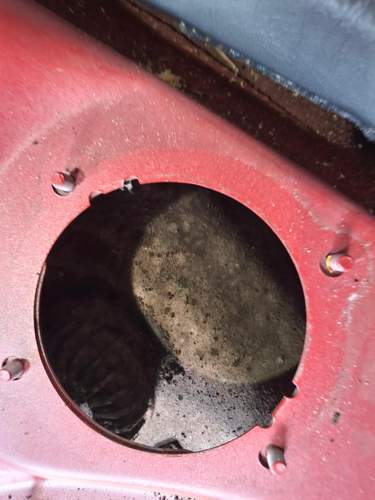

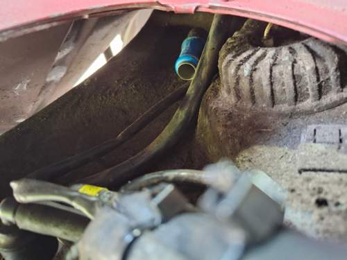

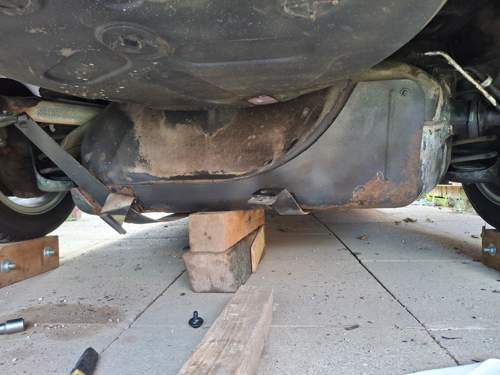

Schlauch gewechselt. Tank habe ich nur abgesenkt. Dichtung Tankstutzen gleich mit getauscht. Schwer war nur den Tank wieder richtig zu positionieren und die Bänder wieder ran zu bekommen.
