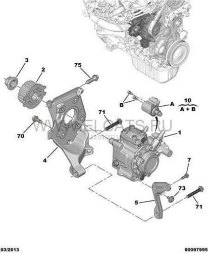

Sitzt der Druckregler nicht an der HD pumpe? Also laut Bild (A+B =10)

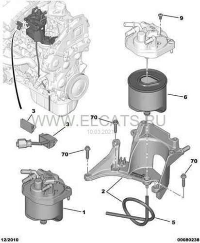

Prüfe erst mal was beim Dieselfilter ankommt.

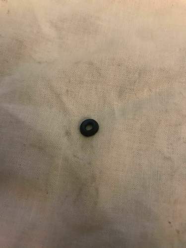

Den Filter und siehe da Treffer !!!!
diese dichtung sitz im Filtergehäuse ( Wo man den Diesel abläst oder wasser )
hat an einer seite ne lunke
getausch wieder eingebaut und läuft ( besser als vorher )
Jetzt stimmen auch die werte wieder ,keine ausreißer mehr

Was passiert denn wenn die dichtung hinüber ist? Wird dort Luft angesaugt oder wie?
