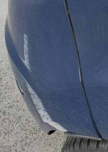

als ich vorhin zu meinem, auf einem Supermarktplatz abgestellten Auto zurückkam, fielen mir ein paar Glassplitter rechts hinten, unter dem roten Bremslicht auf. Dieses ist leicht beschädigt und ein paar kleine Kratzer sind auf der rechten Seite. Dann stand das hintere Blech ein wenig ab. Also das Blech hinter dem Spalt (siehe Foto). Das Blech konnte ich wieder etwas reindrücken.
Den Verursacher werde ich wohl nicht ermitteln können. Bleibt die Frage, ob ich den Schaden meiner Vollkasko melde (mit Eigenbeteiligung) oder privat von einem Bekannten reparieren lasse.
Meine Frage: befindet sich innen, hinter der fraglichen Stelle, etwas, was beschädigt worden sein könnte?
Und das Blech, welches ich wieder angedrückt habe, ist das so stabil, dass es nicht irgendwann abfallen könnte?

Das "Blech" ist die Stoßstange. Ob es unterhalb der Stoßstange kaputt ist kann man erst sagen wenn man sie abbaut und den Schaden begutachtet. Oder zumindest von unten versuchen hinten die Stoßstange zu sehen.
Bei der Stoßstange müßte man prüfen ob man sie wieder richtig montieren (reindrücken) kann, oder ob sie so stark verformt ist das eine neue Sinn macht, eventuell sind auch die Haltepunkte beschädigt.
Das "rote Bremslicht" auf der rechten Seite ist nur ein Reflektor, das Bremslicht sitzt oben in der Rückleuchte. Links wäre es das Nebelschlusslicht.
