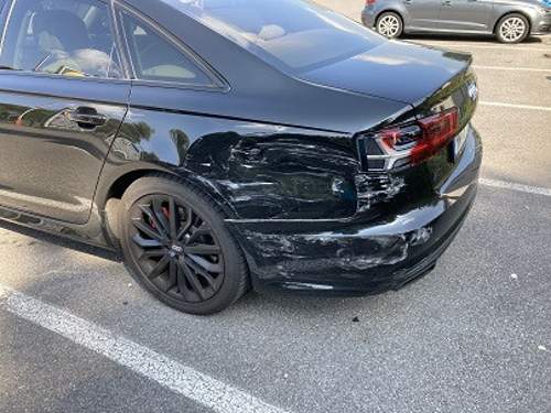

Hatte gestern beim Rückwärts einparken Kontakt mit einem anderen Fahrzeug - hat jemand einen ähnlichen Schaden gehabt und wie wurde der repariert.
Wenn der Kotflügel gewechselt werden muss, wird wohl das halbe Fahrzeug zerschnitten - wäre der Grauen.
Morgen mal in zwei Werkstätten nachfragen, was die meinen.
Stoßstange und Rücklicht sind kein Thema - aber Kotflügel herausschneiden und neu verschweißen ist ja mit wahnsinnigem Aufwand verbunden - und wenn das in der Werkstatt noch nie einer gemacht hat, sehe ich schwarz.
Wie gesagt, wenn jemand das schon durch hat, wäre ich über eine Info dankbar.

Ich schätze das Gutachten auf ca. 25.000 EUR.
Ausbeulen wird nicht passieren. Der (Zeit-) Aufwand ist zu groß und da ist nachher sehr viel Spachtelmasse bzw. Material dran, auch nicht unbedingt das gelbe vom ei.
Da wird ein neuer Kotflügel reingeschweißt und du siehst nichts davon. Wenn es gut gemacht ist dann sind auch die sichtbaren Schweißnähte wie ab Werk.
Ordentlich versiegelt ist das auch langfristig die bessere option.

Hat jetzt ein wenig gedauert, bis ich zum Reparaturablauf und den Kosten das Ergebnis mitteilen kann.
Bin in eine Lackier- und Karosseriewerkstatt gegangen, mit denen ich schon mit einem A4 gute Erfahrungen gemacht hatte.
Gutachter war von meiner Versicherung LVM - Audi teilte mir dazu nur mit, ich sollte dem mal schon die Stundensätze von ca. 200€ für seine Kalkulation mitteilen - bin aber dann nicht zu Audi gegangen.
Der Kotflügel konnte ausgebeult werden - anschließend gespachtelt und lackiert - neue Stoßstange, ein Sensor und Rücklicht außen links - das Rücklicht hatte 2 Wochen Lieferzeit.
Fotos habe ich angehangen - Spaltmaße und Lackierung top - das Ganze für Brutto 3,6T€, was aber eh die Versicherung bezahlt.
