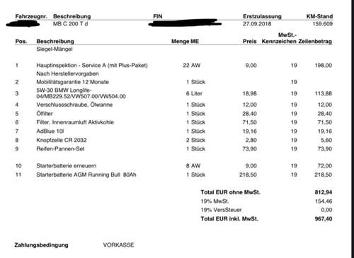

Moin, der w205 von 2019 hat fast 160tkm gelaufen und Service ist seit 2 Wochen fällig.
Ich habe vom Autohändler einen Kostenvoranschlag bekommen, wie sieht ihr die Kostenaufstellung?
Kostenaufstellung

Plus Paket abwählen.
Pos. 6,10 und 11 selber erledigen bzw. besorgen, z. Bsp.
https://www.autobatterienbilliger.de/Exide-EK800-AGM-Batterie?...
Öl selbst kaufen undbeistellen.
Stequ
Öl selber beistellen. Tipp ravenolshop.
Ab Position 7 kann man alles selber machen
Wie schon geschrieben, definitiv Pluspaket abwählen.
Ansonsten als Anhaltspunkt: Hab fürn Service A mit Öl 600,xx im April diesen Jahres bezahlt. Rechnet man die Batterie drauf ist es wohl passend.
MB229.52 steht dort auch
Shell Öl 0W-30 bestellen und beistellen -> https://amzn.eu/d/5QYd7Tu
Innenfilter selber wechseln -> https://amzn.eu/d/iZVpNeV
https://amzn.eu/d/4r7E82x
Batterie selber wechseln Exide EK 800 -> https://www.idealo.de/.../2689614_-12v-80ah-ek-800-exide.html?...
Plus Paket abwählen!
Pannen-Set und Ad-Blue selbst erledigen..
Plus Paket braucht man nicht. (Keine Ahnung, warum man den Reifendruck prüfen muss, wenn das Auto Sensoren hat…)
AdBlue gibt’s an der Tankstelle für unter 1€ pro Liter. 1,90 + Steuern ist absurd.
Reifenpannenset - wenn du glaubst, dass das am Tag nach dem Ablaufdatum nicht mehr funktioniert, kannst du es im Internet bestellen.
Ansonsten ist es für mich ok. Das Öl ist erstaunlich günstig…

Selbst das originale Öl kostet online gerade mal die Hälfte. Da als Beispiel.
https://www.ebay.de/itm/315800899621?...

nicht jeder kann oder will selbst am Auto Hand anlegen. Manche hätten schon Probleme, wenn man - wie früher - einen konventionellen Schlüssel zum Aufschließen und Starten verwenden müsste. Für den Wechsel des Innenfilters und der Batterie benötigt man schon ein gewisses Maß an Kenntnissen und Fertigkeiten - ist also für die breite Masse ungeeignet.
Das ist Pille Palle.. Kriegt jeder hin, der mit einem Schraubendreher umgehen kann.. Der Innenfilter im Motorraum ist sogar ganz ohne Werkzeug wechselbar. Mehr braucht man nicht, ist wirklich Kinderleicht und in ein paar Minuten erledigt.
Teile kosten weniger als die Hälfte, als wenn Mercedes es macht.
Zur Not ein Video auf Youtube anschauen und schon weiss man, wo man ansetzen muss. Ist kein Hexenwerk beim W205.
Auch der Batterie-Wechsel; kein Anlernen nötig, Kabel abklemmen, alte Batterie raus, neue Batterie rein, anklemmen, fertig.. Mit der 12V Stützbatterie kann auch jeder umgehen.
Wenn man von den Punkten nicht's selbst machen kann, dann muss man in den sauren Apfel beißen.
Es ist alles aber kein Hexenwerk, wie in den vorigen Kommentaren schon dargestellt.
Preislich ist das schon ok von der Werkstatt?
@Deluxe34tr schrieb am 7. Oktober 2024 um 20:58:33 Uhr:
... wer mit einem Schraubendreher umgehen kann: Damit geht es schon los! Es gibt nicht wenige Zeitgenossen - und davon sind hier auch einige vertreten - die können selbst mit einem Schraubendreher nicht richtig umgehen. Zumal die vermutlich schon an dem richtigen Begriff "Schraubendreher" scheitern - die kennen nur "Schraubenzieher".
Im Übrigen geht es hier um den Aktivkohleinnenraumfilter: Und der sitzt im Innenraum hinter dem Handschuhkasten. In nur wenigen Minuten wechselst du den nicht. Vermutlich hast du den mit mit dem Staubvorfilter im Motorraum verwechselt. Der ist tatsächlich in wenigen Minuten gewechselt. Der taucht in dem Kostenvoranschalg aber nicht auf.
Und beim Batterietausch sollte man auch einige Grundlagen beachten. Es hat schon "Experten" gegeben, die beim Anklemmen mit dem Schraubenschlüssel einen Kurzschluss verursacht haben. Das gibt ein hübsches Feuerwerk - u. U. mit einem Totalschaden.
Das geht. Guter Preis.
