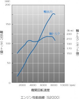

Vorbildlich in diesem Punkt ist der Motor des Honda S2000: Mehr als 75% des Drehmomentmaximums durchgehend von 800 bis 9000/min.

Ich. Schaltfaules Fahren bedeutet, selten zu schalten, also einen möglichst großen Drehzahlbereich abzudecken.
Ich habe mir die Leistungskurve mal angeschaut(
http://www.maxrev.de/files/2006/03/thumbs/t_z1_212.jpeg
) und weis nicht was daran vorbildlich ist ?! Du musst die Kiste erstmal bis 3000 U/min drehen, um auf das Drehmoment zu kommen, was beim Turbomotor schon ab 1400 anliegt. Ich weis nicht wo da der Vorteil liegt?
Ich habe mir die Leistungskurve mal angeschaut(http://www.maxrev.de/files/2006/03/thumbs/t_z1_212.jpeg) und weis nicht was daran vorbildlich ist ?! Du musst die Kiste erstmal bis 3000 U/min drehen, um auf das Drehmoment zu kommen, was beim Turbomotor schon ab 1400 anliegt. Ich weis nicht wo da der Vorteil liegt?
Sobald Du Leistungsdiagramme lesen kannst, wirst Du es vielleicht verstehen.
Nach diesem werden die 75% vom Maximum erst deutlich später bei etwa 1500/min erreicht, aber das Diagramm kommt insgesamt schon nicht hin.
Der S2000 hat z.B. eine Nenndrehzahl von 8300/min, in dem Diagramm ist die maximale Leistung schon vorher erreicht.
Der Vorteil beim S2000 ist der, daß ein Großteil des Drehmomentes schon ab Leerlauf bereitsteht und bis zum Begrenzer bleibt. Also egal bei welcher Drehzahl man aufs Gas tritt - man hat immer etwa gleich viel Kraft. Das macht die Sache sehr berechenbar.
Nicht so wie bei (m)einem Turbo, wo erst sehr wenig kommt und etwas später mit der Traktionskontrolle gekämpft wird.
