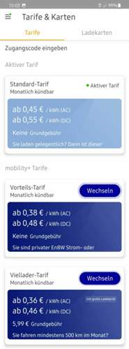

Aber ich wollte gerne mal wissen, wenn ihr zb. mal in der Stadt seid und an einer Ladesäule parkt und ladet. Was bezahlt ihr da so pro Ladung ca.? Und könnt ihr einen Anbieter empfehlen, wenn es um so Ladesäulen geht? zb. ENBW usw.

Empfehlung: https://www.enbw.com/elektromobilitaet/produkte/mobilityplus-app
Preise: https://www.enbw.com/.../neue-preise-fuer-ladetarife.html
Weil preislich okay, Akzeptanz sehr hoch, Handling einfach.
Kosten sind natürlich abhängig von der Standdauer (Blockiergebühr) und der geladenen Menge. In den Akku passen 13kWh, dazu Ladeverluste.
Die 13kWh sind aber brutto. Ich habe noch nicht über 11,5kWh laden können und da sind die Verluste schon mit drin.
Je nach Anbieter sind es an einer öffentlichen Ladesäule zwischen 37 - 42 Cent pro KW bei mir in Hannover -🙂
So sind momentan die Preise wenn du es über die mobility+ App oder Karte machst.
ich bin auch bei ENBW bzw. mobility+, hab das aber über den ADAC abgeschlossen, da gibts dann die Ladekarte gratis dazu - die ist ganz praktisch in Tiefgaragen oder wenns mal wieder zickt.
Tarif liegt bei 0,38€ (für AC, was anderes kann unser Hybrid ja nicht) pro kwh.
Die Blockiergebühr hat mir aber schon das ein oder andere Mal reingehauen.
Wenn man mal irgendwo auswärts ist und den Wagen über Nacht aufladen möchte, das wird dann teuer - nach 240min sind das 10 Cent pro Minute bis maximal 12€.
