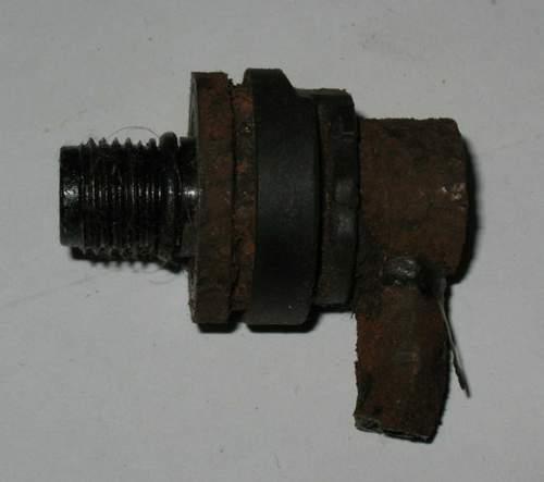

ist halt die Frage was bei den 2000€ alles bereits mit drin ist, bei mir waren es dann so 1500.- allerdings nicht bei einer Niederlassung sondern ziemlich auf dem Land bei einem Vertragshändler, da sind die Stundensätze noch etwas niedriger. Hauptproblem ist wohl daß bei der Aktion die Anschlüsse vom Kühler kaputt gehen und die gibts wohl nicht so einzeln...also Kühlerausbau und neu.
Der viele Gammel kommt wohl das sich z.b. in einem Schnee und Salzwinter - 2012 glaub ich war das, eben viel Salz und Feuchtigkeit in der Motorkapselung sammelt und da nicht so einfach wieder rauskommt
wen die Anschlüsse am Kühler kaputt gehen, dann muss der Kühler raus aber das ist nicht zwangsläufig, die Konstruktion ist nicht erst seit dem 211 im Einsatz und macht nicht so viele Probleme, wie es sich hier liest.
Ich habe diesen Kühler in einen anderen Fahrzeug schon mehrfach ausgebaut und dort selten Probleme gehabt.
das Problem in meinem Fall war/ist diesen Anschluss wieder zu trennen ohne das der Kühlerseitige Anschluss- der mit dem Gewinde - kaputt geht. Für eine Tip wäre ich dankbar (Rostlöser und Geduld als Vorarbeit war leider bisher nicht Erfolgreich). Das Teil mit Gewinde kann man in einen Schraubstock spannen, da sind die seiten an zwei genüberlegenden Stellen gerade. Das rechte Teil ist nur an einer Seite abgflacht ansonsten hat es ein paar Zacken- aber für Hackenschlüssel sieht mir das zu windig aus, da es aus einem Hartplastik ist
Kuehleranschluss4
Frag mal in einer freien Werkstatt und überlege dir, wobin du dein Geld in Zukunft trägst.
Rost ist Erz und Erz ist die Bestimmung jedes edlen Metalls, wie schnell die Oxidation stattfindet ist nicht ganz einfach zu beschreiben. Dein Beispiel ist sicher eher am schlimmeren Ende der Skala, aber durchaus im erwartbaren Rahmen, wenn man die hohe Aggressivität des modernen Streusalzes berücksichtigt. Diese Rohre und Schlauchmuffen sind nur verzinkt, ist die Verzinkung ("Opferanode") mal aufgebraucht, dann geht es ans Eingemachte. Modernes Streusalz (nicht nur NaCl sondern ein Mix mit KaCl "Nasssalz"), viel Feuchtigkeit und Wärme fördern die chemische Reaktion.
Deshalb wieder mein Rat an alle, die hier mitlesen: zuerst großzügig waschen, bis das ganze Salz weg ist und mit dauerelastischem Wachs konservieren, natürlich bevor es so aussieht! Wenn die Sache mal so übel ist, dann ist Seilfett, technische Vaseline oder Mike Sander's Heißfett das Mittel der Wahl um ein Fortschreiten der Korrosion zumindest zu stoppen!

Zum Thema lösen der Verbindung, wen rostlöser schon eingewirkt hat, kannst du es noch mit erwärmen mit mini Brenner versuchen, ist halt nicht so schönen rankommen. Ansonsten musst du wohl in den sauren Apfel beißen und mit Gewalt öffnen :/.
