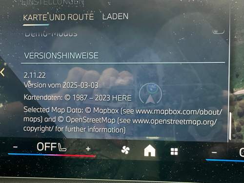

Servus, der Kartenlieferant ist Open Street Maps. Ich habe ehrlich gesagt keine Ahnung, warum ausgerechnet BMW auf diese unvollständigen Karten setzt und sie vor der Schildererkennung setzt. Ich habe die Geschwindigkeitsbegrenzung auf „bestätigen“ gesetzt, weil es mir schon ein paarmal passiert ist, dass das Fahrzeug in der 30er Zone auf 100 beschleunigt und mehrere Ortschaften schlichtweg nicht kennt und hier ungehindert am Ortsschild vorbeirauscht. Zu gefährlich. Auf der Autobahn ist es etwas besser, aber auch hier nicht wirklich verlässlich. Die Baustellen bleiben anscheinend jahrelang gespeichert, obwohl nichts ist. Und wenn man was meldet passiert lange Zeit erstmal gar nichts. Updates bisher Fehlanzeige.

Ich denke eher, dass die Karten von Here Maps kommen.
BMW Here Maps
Die Info von MJBrandl könnte veraltet sein.
Mein BMW von 2024 verwendet Kartenmaterial von "Here". Dort kann man sich für Korrekturen anmelden. Funktioniert bedingt. Nachdem ich die Systematik verstanden habe, kann ich gut mit 1-3 Fehlmeldungen/Fehlreaktionen leben. Man muss eh dabei sein und kann mit etwas Übung gut korrigierend eingreifen. Ist ja nur ein "Assistenzsystem" aber wirklich ein sehr gutes. ;-)
Danke @JRdrive
Du hast recht!!! Danke für den Hinweis! Here Maps ist richtig! Ich habe den Verkäufer gefragt. Der sagte mir, man könne Fehler auch während der Fahrt über die Service-Hotline melden. Die sehen dann auch, wo man gerade fährt.

Ich habe ein paar Straßen bei Here bezüglich der Geschwindigkeit oder der Art der Straße geändert. Das war Ende März. Mein letztes Kartenupdate im Fahrzeug war am 03.03.25, daher sind meine Änderungen noch nicht sichtbar. Ich hoffe, das beim nächsten Kartenupdate die von mir vorgenommenen Änderungen eingetragen sind.
