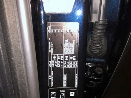

Servus,
ich wusste gar nicht, dass 16 Zoll Räder für den 4er zulässig sind 😁
2,4 Bar rund herum klingt erstmal nicht so verkehrt. Normalerweise steht ja für jeden Reifengröße der Luftdruck bei der Fahrertür am Einstieg. Wenn dort 16 Zoll nicht aufgeführt ist, würde ich erstmal prüfen, ob die Räder überhaupt für das Fahrzeug zulässig sind.

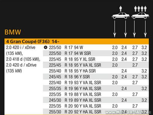

Selbst in der Conti-Luftdrucktabelle (Klicker ) sind keine Drücke für 16 Zoll angegeben.
Evtl. wäre es (von der Optik mal ganz abgesehen), doch besser gewesen, 17" zu fahren; die Mehrkosten der Reifen von 16 zu 17 Zoll macht gerade mal ein umfängliches MC-Donalds Menue aus 😉
Hier mal ein Auszug der Tabelle für Dich:

Einfach sich an den Reifenhersteller wenden, nur der weiß wirklich welcher Reifendruck optimal ist.
Michelin empfiehlt die Werte im Anhang. Persönlich kenne ich noch die Empfehlung, dass im Winter +0,2 bar nicht schaden, aus dem bereits von Korynaut genannten Grund.
Quelle: Lnk

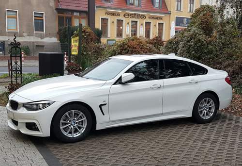

Übrigens ist die Optik mit den 16 Zoll Rädern auf der BMW V-Speiche 390 nicht so übel (s.B. Fotos).
Winterräder 2
Winterräder 3
Winterräder 4
@kamar1 schrieb am 25. November 2018 um 14:10:28 Uhr:
Ein schönes Auto kann nichts entstellen! 😉

Ich habe die von Continental gegebene Werte angeschaut. Ist schon bewunderlich, dass Conti für alle xDrive Modellen vorne 2,0 Bar gibt, obwohl ein 435dx verglichen mit 420i gut 100 Kg mehr Gewicht vorne hat. BMW empfielt für den 435dx für Winterreifen in der Größe 245/45-18 RFT M+S mit Halblast 2,6 Bar rundum. Das habe ich auch immer gehabt und bin zufrieden, die Reifen sind gleichmässig geblieben und das Auto ist sehr gut zu fahren. Die Winterreifen sind Conti 830SP. Die Empfehlung von Conti ist nicht glaubwürdig für die verschiedenen Motorisierungen des 4ers.
LG
Jukka
Stimmt 😉
@kamar1 schrieb am 25. Nov. 2018 um 14:10:28 Uhr:
Sieht richtig gut aus.
Na ja... mal nicht übertreiben und noch loben. 😉
Ich finde er sieht jetzt eher aus wie ein 5er. Aber besser als die Menschen, die mit schwarzen Stahlfelgen 5 Monate durch den Winter fahren.
Wie sind die Fahreigenschaften? Das müsste doch ein Unterschied wie Tag und Nacht sein zu den Sommerreifen. Das würde mich viel mehr stören.
Hast Du das wegen möglicher Schneeketten gemacht oder warum 16 Zoll?
