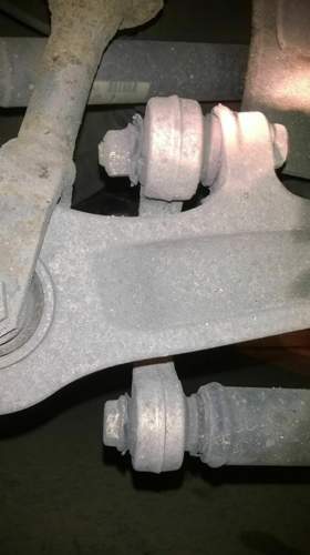

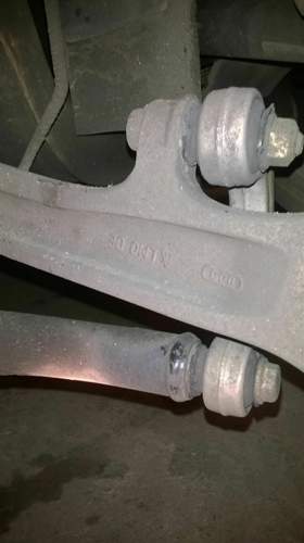

Habe am Wochenende auf Winterreifen gewechselt. Was meint Ihr zum Zustand der beiden Koppelstangen?

Koppelstange links
Koppelstange rechts
Hallo !
Auf beiden Seiten scheinen die Oberen gut fertig zu sein... wenn Du die Reifen schon getaucht hast hat es sicher bis zum nächsten Wechsel zeit.
Wenn auch nichts schlägt oder klappert dann besorg Dir in Ruhe welche und mach den Wechsel im Frühjahr.
mfg Senti
Danke für die Beurteilung Senti. Sehe ich auch so, dass die oben nicht mehr so doll sind. Rechts hängt die Schraube ja schon etwas schief im ausgefenderten Zustand.

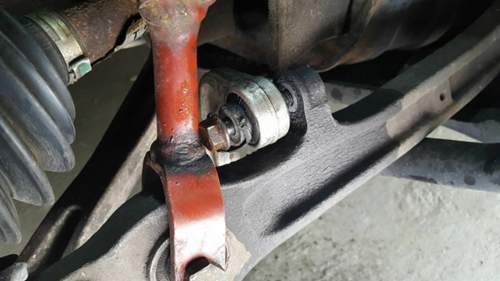

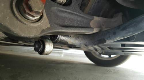

Bin grad beim Wechsel der Koppelstangen (ohne AAS, mit Wagenheber).
Bei mir ist allerdings das Federbein im weg.
Und der Stabi kam direkt nach oben schossen...
Muss das Federbein ab und die neue Schraube so rum wieder drauf ?
Und wie bekomme ich den Stabi wieder runter zur Koppelstange ?

@AE-Lifestyle schrieb am 17. Juni 2018 um 13:24:09 Uhr:
Wagenheber langsam ab lassen ?
Ganz fest ziehen erst wenn der Wagen unten ist.
Ja danke, mit dem Ablassen ging es. den Stabi einzufädeln.
Ich habe die Alte Schraube, die oben gegen das Federbein kommt, abgesägt und dann entnommen.
Jetzt habe ich die Schraube andersrum eingesetzt.
Denke das dürfte ok sein, oder ?
Zweite Seite mach ich jetzt mal auf Rampen.
Mal sehen, wie das geht.
Hebebühne geht wesentlich besser...sollte kein Druck/Spannung drauf sein, Rampe weiß ich nicht.
Mit den Auffahrampen ging es super.
War in 10 Min. erledigt, da der Stabi entlastet war.
Auch die Schraube saß dort richtig herum. Der Wager fährt jetzt deutlich besser. Die Tage mach ich dann noch die Hinteren.
