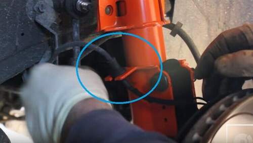

Hab jetzt das Bild aus dem YouTube HowTo (siehe bild)
Die Blau eingekreisten stellen, an die komme ich nicht mehr richtig dran, weder mit dem ABS Stöpsel noch mit der Koppelstange.
Koppestange habe ich eigentlich nur irgendwie reinbekommen weil ich das kugelgelenk hochgebogen habe und mit dem wagenheber das untere ende der koppelstange etwas angehoben habe.
Hast Du den Wagen vorne beidseitig angehoben oder nur einseitig????
IMMER vorne BEIDSEITIG anheben,dann entspannst Du den Stabilisator und kannst die Koppelstange kinderleicht befestigen.
Und die Gummihalterung des ABS-Sensors wird an einem meist mitgelieferten Kunststoff/Metallwinkel an den seitlichen Bohrungen befestigt.

Ja, hab beide seiten aufgebockt wegen der koppelstange.
Ne, hab die Koni STR.T Dämpfer, die haben diese Plastikaufnahme nicht. Im HowTo Video von FCP wird der Stöpsel an die vorgesehene Halterung ohne probleme angebracht (auch STR.T)
Ich habe jetzt die richtigen Anschlagpuffer bestellt und am Samstag mache ich mich noch mal ans Werk und baue alles wieder ab und mache es noch mal in aller ruhe Schritt für Schritt.
Siehe Bild. So müsste es sein
Komme da aber nicht dran weil der Dämpfer zu weit oben sitzt. Und wie gesagt, auch mit der koppelstange komme ich nicht richtig dran an die vorgesehene befestigungsstelle am dämpfer.

Ja schau dir doch das Bild an. Die sind seitlich offen um den ABS stöpsel reinzustecken
Aber wenn es nicht passt,dann passt es nicht.
Ist das so schwer zu verstehen????
Ok sehe jetzt grade dein Bild. Ja so müsste es dann aber passen
Hab gedacht du meinst das an den halterungen die offen sind so eine plastikhalterung angebracht werden muss.
gut dann kann ich das ja mal abhaken 🙂
und kann es sein das durch den flacheren anschlagpuffer der stoßdämpfer etwas weiter oben sitzt und ich deshalb mit der koppelstange nicht richtig drankomme ?
Nein,es sei denn,Du hast beim Zusammenbau etwas falsch gemacht.
Der Anschlagpuffer ist aus geschäumten Kunststoff,der drückt sich leicht zusammen.
Hier die Reihenfolge:
