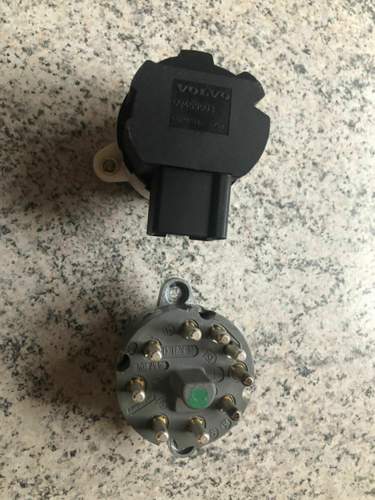

Moinsen zusammen, ich mal nach Ewigkeiten wieder.
Das Zünschloss von #1 fängt an zu spinnen.
Immer häufiger lässt es sich einfach (mehrfach) durchdrehen und Fantasie ist gefragt. Vörwärts, rückwärts, mit Gefühl oder ohne scheint irgendwie egal .... mit Gedukld geht es dann irgendwie /-wann.
Mal geht es auch in Stellung Zündung, aber Anlassen blockiert (dann kann man aber noch anschieben und der Hobel läuft).
Z. Zt. kommt man haufiger in v.g. Position, wo sich der Schlüssel mit leichter Gewalt noch weiterdrehen lässt.
... sehr unbefriedigend und alles andere als zuverlässig. Wenn das im Urlaub/Ausland passiert ....
Dazu kommt noch, das meistens Lüfter, Radio, Fensterheber & Schiebedach nicht funzen - der Rest geht.
Ein leichter Bumms unter die Lenksäule behebt (BISHER !) das Problem. Das war aber shon eine Weile vorher so.

Die Kontaktplatte vom Zündschloss kann es nicht sein?
Mein Zündschloss hängt zwar nicht, aber ich muß mit dem Schlüssel schon vorsichtig agieren damit die Elektrik funktioniert. Morgen kommt ein neuer Schalter rein.
Wie ist denn das generell - mir ist jetzt nur bekannt, dass in die Kontaktplatte die Rastmechanik der Schlüsselstellungen eingebaut ist. Vielleicht weiß es ja einer: Wenn die Kontakplatte raus ist, lässt sich dann der Schlüssel komplett frei drehen?
Terwi, in dem Fall wäre das Problem tatsächlich einfach durch Erneuerung der Kontakplatte erledigt. Was ja, die (Dienst-)Älteren unter uns wissen es, keine Hexerei ist.

Das Problem hatte ich seinerzeit beim Kauf des Elches auch. Neue Kontaktplatte und das Problem war behoben. Ist in kurzer Zeit getauscht.
Hatte mich damals auch schon seelisch auf ein Neues Zündschloss eingestellt…
Ist beim 97er die untere auf dem Foto.

Soll das auf deinem Bild dieses hier sein ?
@ joshi
Was hat die Tiefenbohnrung im Volvogebirge zu Tage gefördert ?
Wie hast Du immer so schön gesagt: Uffbasse! Es gibt wohl 2, auf dem Bild ist diese hier.
Ich habe nur die vom 850er liegend, so welche, da fehlt aber ein Pinöckel. Wenn das nur zum 'mechanischen' Testen reicht, kann ich dir gerne eine schicken. Anstöpseln wird wohl aber nicht funktionieren.
Diese hier, die auch Micha verlinkt hat, sollte die richtige sein:
Ist die, die auf meinem Foto oben zu sehen ist, und sollte beim 97er passen.
Die auf dem Foto unten passt bei deinem 97er nicht!
Hast deine FIN bei Skandix eingegeben?
Genau die ist es.
Bei meinem geht's wieder wie neu.

Also: Scandix # 1014468 / Volvo # 9447804 ist offensichtlich das richtige Teil auch nach VIN. 61,30 € ges. neu.
In der Annahme aller anderen hier hoffe auch ich zu vermuten (wünsch wünsch !), das es da nur ein mechanisches Problem zwischen Schloss und Schalter gibt ... da iss was (leicht) abgenuddelt und tut nur machmal kontaktieren ?
... könnte ich ja nun mal eben schnell für 61,30 € ges. bestellen.
