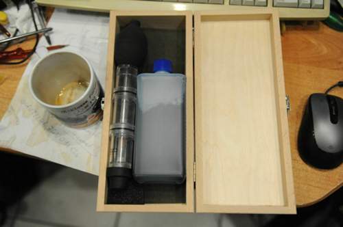

So sieht so etwas in vernünftiger Qualität aus.
Auch mit schicker Aufbewahrungsbox aus Holz erhältlich.
Wichtig ist das 2-Kammersystem.
Sonst mißt man wieder mal Mist. 🙂
Funktioniert natürlich nur mit M-Tasse 😁
LG Ro
