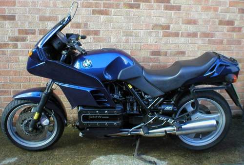

@Warmduscher-01 schrieb am 5. Mai 2016 um 14:27:15 Uhr:
Bei meinem Motorrad ist derzeit die Neutralanzeige defekt.
Du hast ein Motorrad ?
Was für eines ?
am 5. Mai 2016 um 15:37
So ein ähnliches hattest Du auch mal, nur in rot. Würde ich einfach mal behaupten :)
am 5. Mai 2016 um 17:46
@moppedsammler schrieb am 5. Mai 2016 um 15:13:26 Uhr:
Was für eines ?
Ein Blaues mit 2 Rädern!
Dachte ich mir. :cool:
Das Motorrad kenne ich. ;)
K100rs16v
