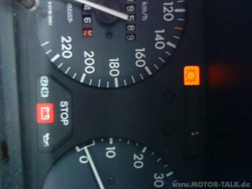

Hallo an die 306-kundigen unter euch..
beim 306 XR serie 1 meiner Mutter leuchtet beim betätigen des Bremspedals immer eine gelbe Kontollleuchte (siehe Bild). Wofür ist die nun genau? Leider gibts zu dem Auto keine Betriebsanleitung mehr, und ich kenne mich mit Peugeot nicht so sehr aus.
Ich dachte bei der Leuchte an die Veschleißanzeige der Bremse....habe nunmal die Beläge kontrolliert, und diese haben noch 4 mm Stärke.. Daher bin ich mir nun nicht mehr sicher, denn bei 4 mm sollte die Verschleißanzeige noch nicht anspringen...oder ?!
Hoffe auf Erleuchtung..

die Vermutung ist richtig, das ist die Verschleissanzeige der Bremsbeläge, hast du geprüft ob auf wirklich jedem Belag noch ein paar Millimeter drauf sind?
Dieses System hat oft Fehler, deshalb ist es beim 306 nicht selten dass die Kabel einfach abgeschnitten werden.

Ich habe alle vier Beläge kontolliert, aber im eingebauten Zustand......ich konnte die Belagstärke aber eben genau sehen.

Wegen der Bremsen....kann ich denn einfach so die Kabel der Verschleißkontakte durchtrennen?
Kannst sie auch testhalber mal abstecken...
Kabel geht vom Bremsbelag weg und wird dann im Stecker am/Nähe Federbein angesteckt...
Wenn ich mich nicht täusche, sind die eh nur vorne...
Zumindest wären mir hinten bei den Trommeln letztens keine untergekommen...
schubl
Jep, die Verschleißanzeige ist nur für die Vorderachse. War bei meinem 306 auch kaputt (Kabel war durchtrennt), es gab aber zum Glück kein Problem wegen dauerndem Fehlalarm.

Habe jetzt doch Scheiben und Beläge vorn erneuert.....eigentlich wären die beläge noch bissl gegangen, aber die Kontakte der Verschleißanzeige hatten schon die Scheiben berührt. Die stehen nämlich mächtig weit raus....hmmm, so holt man sich wahrscheinlich die Kunden öfter mal in die Werkstatt.. 😁
Hab die doofen Kontakte jetzt aber weggelassen. Mal anbei bemerkt...die Bremse ist ne echt witzige Konstruktion 🙄 Hat den von euch jemand ein Werkzeug für 5-Kantschrauben ?!
