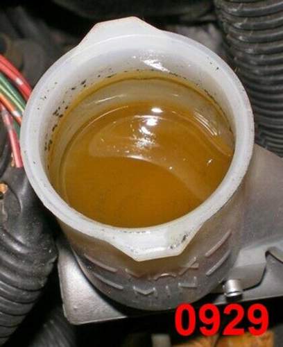

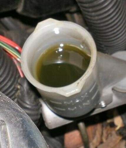

Hier mal ein Bsp. für den schlechten Zustand eines Kupplungssystems,für den man noch nicht mal einen Tester braucht.😁
War der Zustand von meinem Vorgängerfahrzeug nach dem Kauf und hat sich auch nach mehrmaligem Wechsel nicht mehr gross zurück gebildet und hat mir nen neuen Nehmerzylinder eingebracht.
Ein Zeichen dafür das ein rostgeschädigtes System (Wasser)sich nicht mal eben durch Wechsel der Flüssigkeit wieder richten lässt.
Bild1 vor dem Wechsel
Bild2 nach mehrmaligem Wechsel
Wenn ihr das riskieren wollt ,fahrt weiter die alte Plörre.
