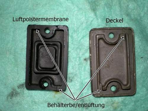

Die Membrane kenne ich aus dem Motorradsektor um bei Schräglagen zu verhindern das Luft ins System kommt. Zudem verhindert sie natürlich auch ein Eindringen von Feuchtigkeit. Bei meinen Autos (BMW, Audi, Ford, Opel) noch nie gesehen.
Am Motorrad verhindert diese Membrane an aller erster Stelle das sich in jeder Kurve die Soße über den Lenker verteilt.
Und ohne diese Membrane könntest du keine 2 Kurven fahren ohne das die Bremsanlage zusätzlich Luft zieht und du anschließend ungebremst gegen........................
Und wenn der Eine oder Andere behauptet im Ausgleichbehälter keine Membrane gesehen zu haben......sagt das nichts aber auch gar nichts aus.................

Hier mal den Deckel von meinem Roller.
Man sieht die Ausnehmungen die für ,ich sage mal die Beatmung dieses Behälters verantwortlich sind.
Mein ehemaliger GDI hatte diese Membran auch.
Deckelbremsefluessigkeit3

Ist aber schon klar, das die Membrane absolut dicht auf dem Ausgleichsbehälter liegt und das die Entlüftungskanäle richtung Deckel zeigen müssen..............
Die Be / Entlüftung spielt sich zwischen Membrane und Deckel ab, wenn sich der Bremsflüssigkeitsspiegel unter der Membrane hebt- / senkt.
MfG kheinz
