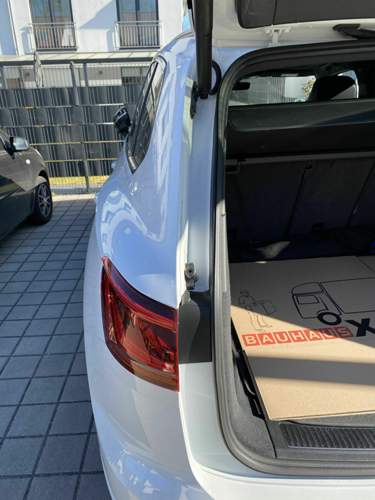

Hi habe seit Februar meinen Toureg und beim Kofferraum öffnet sich die Karosserie. Die eine Seite ist schon offen und die andere Seite bildet Pünktchen und fängt denke ich auch langsam an.
Hat einer das selber Problem?

Nein, das ist ganz sicher nicht normal. Das muss reklamiert werden.

Würde auch direkt zum freundlichen. Hast ja nich Garantie also nicht lange rumärgern.
Ersatz Touareg fordern nicht vergessen ;)

Danke ja wollte das morgen direkt machen, das VW Zentrum Hamburg hatte aufgrund Corona geschlossen bis heute. Sollte ich vorher noch zur Dekra und einen kompletten Check mal machen lassen? Mein Wagen war ein Vorführwagen, vielleicht gibt es da noch andere Sachen die nicht passen.

Ist das ein Neu- oder Gebrauchtwagen? Ich bin jetzt nicht sicher ob die Teile dort verschweißt sind. In jeden Fall ein Garantiefall.

Dann bist Du ja noch bis Januar 2021 in der gesetzlichen Gewährleistung. Also kannst Du ruhig schlafen. Es sollte aber jemand mit entsprechender Expertise den Schaden beurteilen. Wenn es eine Schweißnaht ist, dann könnten ja auch andere Verbindungen an der Karosserie von den Problem betroffen sein.

Habe gerade mal bei meinem geschaut (04.19) alles unauffällig. Das scheint eine überlackierte Dichtschnur zu sein, ist weich und kann mit dem Fingernagel eingedrückt werden. Sieht bei dir so aus als ob das Spannungsrisse sind... sicher das er keinen Treffer gehabt hat?
Nachtrag: Auf Bild 4 sieht es jedoch so aus als ob der Roboter der die Dichtschnur legt Probleme mit dem Materialfluss hatte...(Blasenbildung)

Für mich sieht das auch nicht so easy aus. Würde das mit dem Werkstattmeister vorher durchsprechen was die machen wollen. Nicht dass es nur geflickt und lackiert wird und in 2-3 Jahren wenn du aus der Garantie bist wieder aufplatzt.
Das ist einfach ganz schlampig abgedichtet.
Ich frage mich nur, wie eine ordentliche Reparatur aussehen könnte.
Karosserieteil ausbauen und neu abdichten wird wohl sehr sehr aufwändig sein.
Nur Ausbessern? Wie schafft man es, dass sich die neue Dichtmasse mit der alten gut verbindet, ohne dass später wieder Risse sichtbar werden.

denken auch das es ein Produktionsfehler ist, dir werden Montag den Fall aufnehmen und dann wird geguckt was passiert. Bin mal gespannt würde mich freuen wenn die mit
einen neuen Wagen geben würden als Entschädigung.

Ich denke auch eher Dichtmasse für 5Eur drauf und fertig, vielleicht noch ein wenig weiss gemacht, damit es nicht direkt ins Auge fällt.
