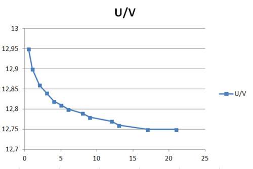

Im Anhang der Überspannungsabfall direkt nach Ladung, x in Minuten.
Das geht aber noch weiter runter, um die Ruhespannung zu messen sollte man so 2-3h warten nachdem man den Motor abgestellt hat.

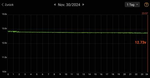

...und so sieht der Spannungsverlauf über 24 Stunden bei meinem Fz aus, wenn das Fz ständig verriegelt ist und man auch nicht auf andere Weise (App) auf das Fz zugreift.
Das Fz hat eine 49Ah-AGM-Starterbatterie.
Anfang des Tages (30.11.24): 12,82V, Ende des Tages (wie auf dem Diagramm eingeblendet) 12,73V
2 Stunden davor, relativ kurz nach der letzten Zwischenladung (dabei wird nicht ganz voll geladen), waren es 12,88V
10 Stunden danach, am Folgetag, waren noch 12,71V vorhanden.
Also: Spannungsfall innerhalb von 36 Stunden von 12,88 auf 12,71V und das sollte daher bei den aktuellen Temperaturen (um die 5 Grad), einer, m.E. intakten, AGM-Starterbatterie und einem korrekten Ruhestrom, im normalen Bereich sein.

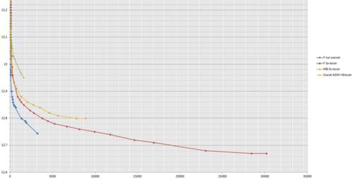

Hab noch ein Diagram gefunden. Muss so 6-7 Jahre alt sein.
Direkt nach abschalten ctek. (x-Achse in Sekunden)
Die blaue Kurve war eine 5 Jahre alte Batterie bei der ich Wasser nachgefüllt habe, die rote dann gleiche Batterie nach 3x Recon Modus. Diese Bat hat dann noch weitere 5 Jahre gemacht.
Grüne eine EFB heute noch im Auto, zig mal mit dem Recon Modus bearbeitet.
Gelb eine Vliessbatterie im Motorrad (nie mit Recon, nur Wasser nachgefüllt, heute noch im Einsatz, grenzwertig).

....und ich habe bei letzten Beitrag einen Fehler gemacht.
mein Fz hat eine EFB- und keine AGM-Batterie.
Für eine über 1,5 Jahre alte EFB-Batterie sind die Spannungswerte sogar recht gut....
