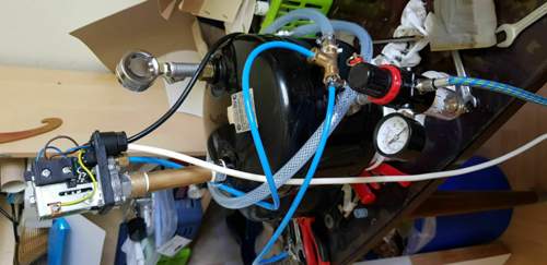

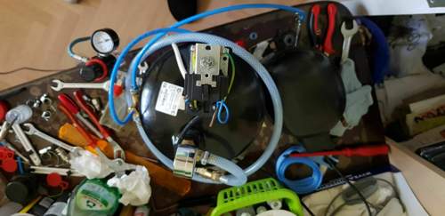

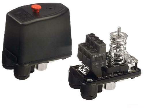

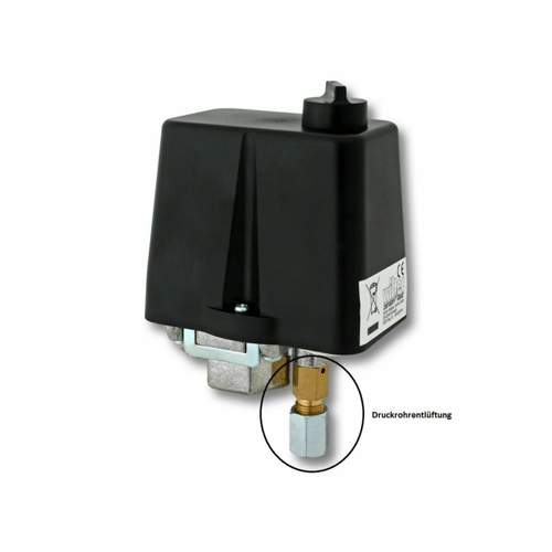

Meine erste frage ich habe nach dieser Anleitung im Bild einen Kompressor zusammengebaut und komme nicht weiter beim Druckschalter, wehre sehr dankbar für eure Anregungen. Das Problem bei mir die frage ob ich da noch ein Entlastungsventil kaufen muss und wie es anzubringen ist, weil wenn ich den Entlastungsschlauch am Druckschalter unten reinstecke strömt die Luft oben wieder raus? Jetzt habe ich mir noch einen anderen Druckschalter bestellt der ist unterwegs siehe Bild.

Neuer Druckschalter
Entlastungsschlauch am Kompressor

Ich hab nochmal alles umgeschlossen.

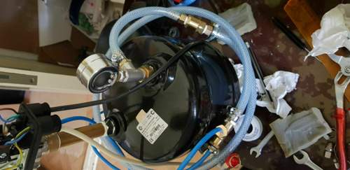

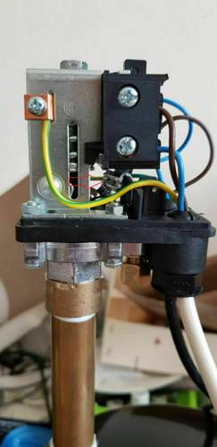

Druckentlastungsschlauch liegt jetzt frei der soll ja laut Anleitung vom Druckschalter wieder zum Kessel führen wie das gehen soll ist mir immernoch ein Rätsel ich hoffe ihr könnt mir weiterhelfen ich bin am verzweifeln. Neben dem Manometer ist auch noch ne Öffnung bild2 da soll dann der Entlastungsschlauch vom Druckschalter wieder in den Kessel.
Der Druckschalter hat glaube ich keine Funktion für Entlastung aber der neue den ich bestellt habe auch nicht manoman.

Also es soll ein Schlauch in den Druckschalter führen und eins wieder raus zum Kessel genau das ist das Problem um es genauer zu formulieren. Und ich glaube es fehlt ein Ventil was verhindert das den Druck vom Entlastungsschlauch zu macht was der Druckschalter nicht hat ich hoffe jemmand versteht was ich meine und kann mir weiterhelfen?

Den Druckschalter würde ich fast ausschließen, und den einen
China-Druckschalter habe ich auch, der hat eine Druckentlastung.
Und nochmal: Ist ein Anschluss dran, hat er die Funktion.
Man könnte den Druckschalter ganz einfach ausschließen, aber auf
meine letzte Frage antwortest Du ja nicht.

Dort beim Pfeil kommt die Luft direkt wieder raus was vom Kompressor kommt.
Immer, bis der Kessel leer ist, oder nur so lange wie das Aggregat läuft ?
[/quote
Sorry zu deiner frage von Anfang an wenn der kessel angeht fließt die gesamte Luft dort raus auch wenn der am Druckschalter dran ist weil oben die Öffnung offen ist das ist das Problem deswegen denke ich da fehlt ein Ventil was zu geht damit die Luft vom anderen Schlauch wo das rückschlagventil dran ist weitergeführt wird jetzt kommen wir der Sache näher!?
Ahhha, warum nicht gleich !

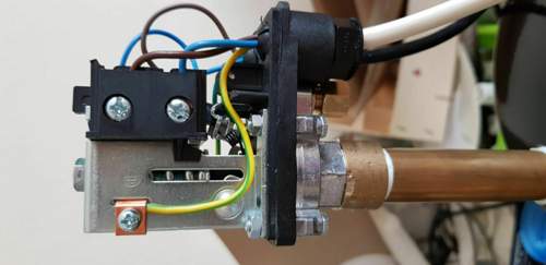

Der Druckchalter ist nicht das Problem, sondern das Rückschlagventil.
Der Druckschalter hällt das Entlastungsventil nur im EINGESCHALTETEN
Zustand geschlossen. Steht der Motor, ist es DAUERHAFT GEÖFFNET !
Es soll nur die Luft zwischen Verdichter und Kessel beim Stop ablassen,
und da dort noch das Rückschlagventil sitzt, kann es auch dauerhaft offen
bleiben. -
So funktionieren alle Standart-Schalter, egal ob 10 Euro China Ding oder
teuerer Condor.

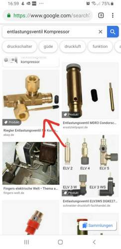

Stevie und was muss ich jetzt machen? Steckt hier das Ventil siehe Bild? Es fehlt ja auch beim Druckschalter ein Anschluss was wieder zum Kessel führt?

So habe ich es ja siehe bild und wenn ich den blauen Druckentlastungsschlauch am Druckschalter anschließe kommt die Luft oben wieder raus und das verhindert das sich der Kessel füllt!?

Soweit hast du alles richtig angeschlossen. Der blau lose Schlauch, geht an den kleinen Anschuss von deinem Druckschalter. Da musst du nichts mehr an den Tank zurück führen. Das was auf dem Schaltplan am Anfang zu sehen ist die Stromleitung. Wenn an der Druckrohrentlüftung beim einschalten Luft kommt ist dieses Bauteil defekt oder nicht geschlossen. Da wo ich dir den Pfeil gemacht habe, gehört das zu dem Anschluss? Wenn ja. Mal diese Wippe umlegen. Am besten eine Nahaufnahme machen. Aber man sollte was sehen.
MfG fordcmax
Ja genau links ist aggregat rechts tank aber da schließt nichts die Luft strömt weiter vom blauen schlauch hinaus das ist das problem.
Ok ich hab den blauen schlauch ganz fest gezogen diesmal und richtig eingedrückt es hat geklappt es zicht kurz und das ventil schließt sich danke erstmal hat soweit geklappt und vielen vielen dank fürs dran bleiben mir fehlen noch paar schlauchschellen ich meld mich wieder wenn was sein sollte aber ich denke den rest bekomme ich hin.lg Kayhan
