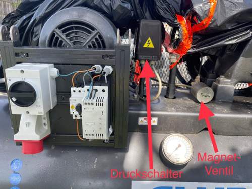

Hallo liebe Motor Freunde,
Ich habe ein Problem wobei ich mich über Hilfe sehr freuen würde.

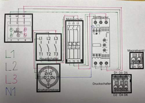

Ich habe mir einen Kompressor (Alup , 3 Zylinder , 500 Liter , 940 Liter Ansaugleistung ) ohne Elektronik gekauft und restauriert. Nun habe ich alles an Elektrik neu (gebraucht) gekauft, nur das Magnetventil und der Druckschalter waren noch dabei. Ich habe jetzt mal alles verkabelt so wie ich denke , nur habe ich keine Ahnung wie ich den Druckschalter und das Magnetventil anklemmen soll. Im Anhang habe ich einen Plan wie ich es bis jetzt verkabelt habe( Erdung auf der Zeichnung weggelassen wegen besserer Übersicht ) Druckschalter und Magnetventil habe ich nummeriert.
Über jede Hilfe wäre ich sehr dankbar.
Füge Bilder hinzu vom Urzustand bis zum ( fast ) fertigen Kompressor.
Daten und Gerätebezeichnungen :
-Elektromotor 7,5kw 15A
-Condor Druckschalter MDR 7
-CEE Starkstromsteckdose
-Kraus Naimer Hauptschalter
-Eaton Motorschutz PKZM0-16
-Siemens Sirius Sanftstarter 3RW3034-1AB14
-Magnetventil Alup SMV6

1) Die Adern sehen verdächtig nach Starrdraht aus, da würde ich lieber entweder Ölflex Classic 110 oder flexibel Einzeladern H07V-K im Schutzschlauch (beide mit Aderendhülsen) nutzen, dass sich da durch die Vibration des Kompressors nichts kaputtvibriert.
2) Das Handbuch des alten Sanftstarters scheint nicht mehr bei Siemens verfügbar zu sein. Wie reagieren unten die Hilfskontakte des Sanftstarters? Schalten die nur, wenn der Motor hochgelaufen ist oder sobald Spannung anliegt?
Ich würde es so handhaben
Druckschalter "Druck zu niedrig" - > Start in vom Sanftstarter - > Hilfskontakt geschlossenen wenn Motor läuft - > Magnetventil schließt
Druckschalter "Soll erreicht" - > Magnetventil bläst ab, damit Motor lastfrei anlaufen kann
Das mit dem Druckschalter ist (mir) klar. Denn kannst du irgendwo zwischen dem Motor und dem Hauptschalter einbauen.
Das Magnetventil sollte - Stromlos - geöffnet sein um den Druck zwischen Rückschlagventil am Kessel (damit der Motor beim starten entlastet wird) und dem Kompressor abbauen.
Das Magnetventil schließt, zeitverzögert wenn Spannung anliegt.
MfG kheinz

Welche Spannung steht auf dem Magnetventil?
400V? Dann an zwei Phasen des Motors mit anschließen.
230V? Dann musst du irgendwo N her bekommen
(z.B. vom Sternpunkt des Motors)

@Chemnitzsurfer schrieb am 4. Mai 2023 um 12:11:33 Uhr:
Ich habe diese Anleitung gefunden , mir gehts es darum wie genau das Magnetventil und der Druckschalter verkabelt werden :)

@crafter276 schrieb am 4. Mai 2023 um 12:14:59 Uhr:
MfG kheinz
Mir geht es wie ich es verkabeln muss :cool:

@DomiAleman schrieb am 4. Mai 2023 um 13:21:07 Uhr:
DoMi
Hallo das steht auf den Geräten
Lg
Lg
Also ein 230V Magnetventil.
Das benötigt EINE PHASE vom Motor, egal welche.
Und außerdem benötigt es N.
Wenn die Netzleitung 5-adrig ist, is N die blaue Ader.
Wenn die Netzleitung 4-adrig ist, musst du N vom Sternpunkt des Motors nehmen.
DoMi

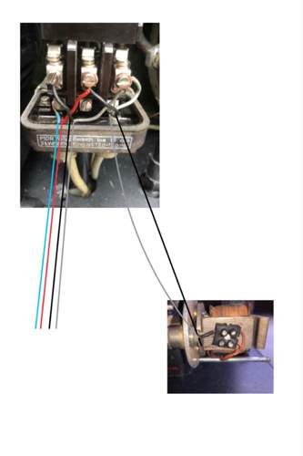

Themenstarteram 4. Mai 2023 um 22:37
So war es verkabelt , die zwei Adern gingen vom Druckschalter weg , in den Druckschalter sind 4 Kabel gekommen , war ursprünglich eine Stern Dreieck Schaltung montiert , die ist
aber nicht mehr vorhanden . Wenn du im Betrag oben meinen Plan mit der Verkabelung anschaust siehst du N ist vorhanden , habe ich auch für das Signal am Sanftstarter benötigt
Lg
