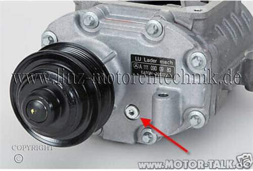

Ich möchte gerne mein Kompressoröl wechseln.
Die Schraube kann ich leider nicht finden. Luftfilter ausgebaut, mehr ausbauen traue ich mich nicht.
Mein CLK is ein 230 Kompressor EVO. Eaton M45 Kompressor, A111 09 81 137. Mann seht viele Bilder, aber keiner stimmt mit meiner Benz. Die Pulley meiner CLk ist Silber.
Man kann die Bilder sehen von ein M62 oder ein M45 A 111 09 00 980.
Wer weiß wo die schraube sich befindet?
Herzlichen Dank in voraus!
Grüße Rudolf
Die Schraube ist an der Stirnseite, in der Nähe von der Riemenscheibe.

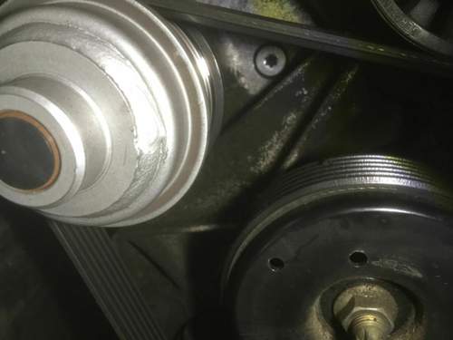

Ich habe die schraube gefunden, erst die lüfter rausgenommen. Mann könnte die Schraube nicht gut sehen, verschmutzungen... schwarz wie die Nacht.
Jetzt wird es Spannend... Kompressoröl bestellt mit neue Schraube. Mal sehen ob die Schraube raus will.....

Leider hat es nicht geklappt, die Schraube geht nicht, ausbauen soll es sein....
Bei mir ist die Schraube auch rund. Muss es wohl auch ausbauen. Zusätzlich habe ich mir 2 Bits geschrottet.
Hi Killer,
so wird das nichts
Mach mal ein Foto von der Schraube... die Schraube im Foto vom 7.Sept. 2018 ist es jedenfalls nicht.
Und wenn möglich bestätige noch mal , dass der folgende Kompressor bei dir verbaut ist
A111 090 10 80
Dann sehen wir weiter
Grüße waltgey
Hallo Waltgey,
Doch ist dass die Schraube Waltgey (Eaton M42 Kompressor A111 090 10 80), hat nur eine Schraube, geht aber nicht mit Torx, ich habe es versucht aber nuddelt ab....

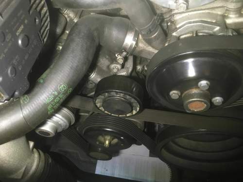

konntest du die Schraube nach Ausbau des Lüfters lösen, oder was muss ausgebaut werden?
Die Schraube lassen wo sie ist, der Deckel muss ab. Oder die Schraube ausbohren..... Die geht so nicht raus.
https://www.mbslk.de/modules.php?...
Und natürlich wird das Öl 125 ml vor dem Einbau des Kompressors eingefüllt. S. Auch Kommentare.
Für die Schraube muss M45 ab. Ich habe sie mit Meissel rausbekommen. Die wird zu 99% rund mit Torqx.
Hab dann eine in Imbus rein
Man lässt sie wie gesagt besser wo sie ist und schraubt den Deckel ab. Musst eh alles innen reinigen.
