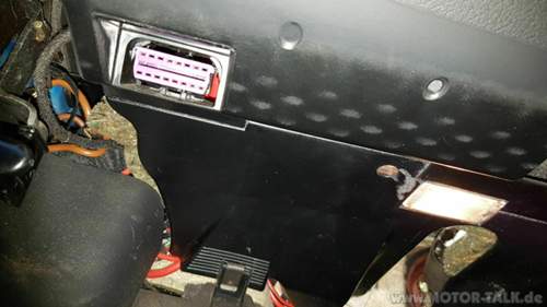

Wo genau sitzt das Relais j403 das auch getauscht werden sollte?
Bild wäre schön
Das Sitz unten im Fußraum Fahrerseite unter der Abdeckung!
Im Tiefen verborgen!
Ich glaube auf der letzten Relaisreihe! Ganz bescheiden zu fotografieren!
Wie kann ich die Verkleidung demontieren?
20170320-182104
1. Zwischen Lenkrad und ki ist so eine u förmige Verkleidung die ist geklipst einfach nach hinten abziehen. Dahinter rechts und links neben dem Lenkrad 2 Schrauben lösen.
2. fahrertür öffnen und Sicherungskastenabdeckung abnehmen. Dort ist eine Schraube.
3. 2 Schrauben links und rechts unten im Fußraum lösen.
Dann kommt die ganze Verkleidung unter dem Lenkrad ab. Alle Schrauben sind sw8. Heute erst abgebaut😁
Dann musst du nur noch die Kabel von der Lampe und dem obd Stecker abziehen. Dadrunter ist der relaisträger.
Lg
Hast du einen Belegunsplan?
Mein Schrauber findet das Relais nicht
