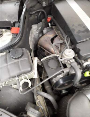

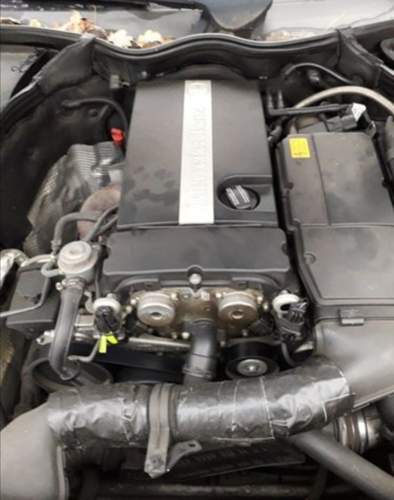

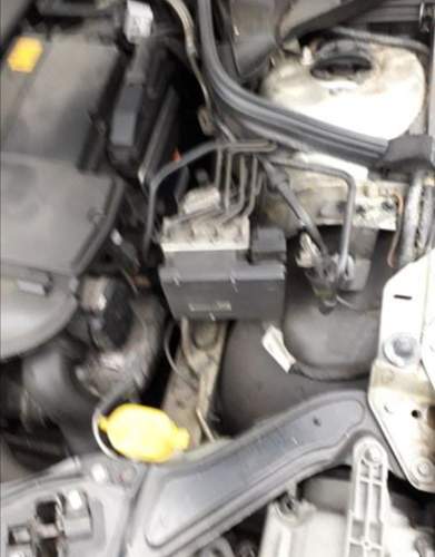

Hier mal ein par Bilder den ich kaufen möchte....
Meinst Du dass passt?
M271
M271
M271
Na dann ist das nicht so einfach zu machen. Du hast ja wahrscheinlich den mit Kompressor und direkt Einspritzung. Die gibt es nicht so oft.
Genauso ist es, der andere ist 200 kompressor, allerdings ohne direkteinspritzung!
Der neue Motor wird mit dem alten Steuergerät net laufen.
Und das neue Steuergerät wird im alten Auto net laufen.

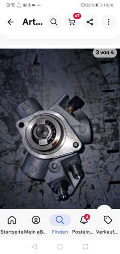

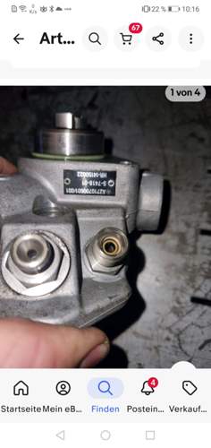

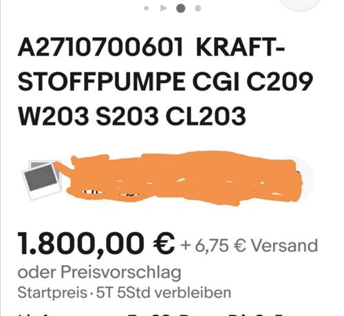

Achso Hier mal zur Info ein par Bilder was eine Hochdruck Pumpe für den cgi gebraucht kostet und habe ich auch schon für € 4900,- gesehen! 🙂))

Moin moin. Es gibt Firmen die überholen sowas.
Ja, ich weiss, in Polen für um die €200,- find die Kaufpreise nur bisschen krass. Meine ist aber noch in Ordnung. Werde auf jeden Fall nochmal in der Werkstatt nachschauen ob ich den CLK doch noch zum laufen bekomme. Den anderen für € 400,- hol ich aber trotzdem.
