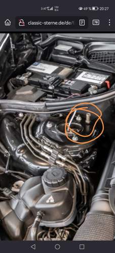

War vorhin beim Wagen, habe Zündkerzen eingebaut, weil ich nicht abwarten konnte. Leider konnt ich nicht starten weil die Starterbatterie viel zu leer ist.
Habe versucht mit meiner E Klasse zu überbrücken, jedoch ohne Erfolg. Anfangs drehte der Anlasser ganz kurz, danach klackte er nur noch und das Kombiinstrument wurde schwarz.
Gibts da ein besonderes Vorgehen beim Überbrücken?
Hab Plus an den Haupt-Überbrückungsnippel und Minus an Masse der Starterbatterie geklemmt.

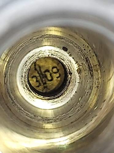

Und noch eine Sache, weis jemand was die Nummer auf den Kolben bedeutet, die man durch den Zündkerzenschacht lesen kann? Zylinder 1 stand nämlich 3^09 drauf. Aber das wird doch bestimmt nicht das Gussdatum sein oder?
Screenshot-20220703-201342-gallery
Könnte schon das Gussdatum sein wenns mitn Baujahr passt. Eindeutig zuviel sprit normal müsste der kolben schwarz sein.
plus auf die Batterie und Masse auf den messing nippel neben den Stoßdämpfer Dom. Das Auto hat Batterie management. Und auf welchen nippel hast du das Plus gehängt??
Masse / minus ist immer karosserie da solltest mit plus nicht rauf kommen. Deswegen steckt man erster plus an dann minus, beim abstecken erster minus ab und dann plus.
Im Bild hab ich Masse/ minus eingekreist.
Baujahr ist Ende 2005, daher macht die 09 mich stutzig.
Plus hab ich am Messingnippel, der am Anfang dieser ganzen Reihe an Stromkabeln sitzt und Minus an den Minuspol der Starterbatterie.
Er hat ja auch Strom bekommen, vorher war komplett tot, nichtmal KI ging. Aber ich denke ich muss die Starterbatterie mal ausbauen und durchladen.
Themenstarteram 3. Juli 2022 um 18:38
An die beiden Punkte, sollte so eigentlich richtig sein...

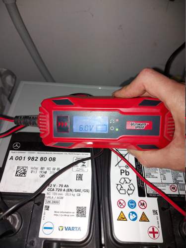

So, ich habe meine Starterbatterie durchgeladen. Wagen sprang an, jedoch nun von Anfang an Zündaussetzer. Ich wollte ja heute Kompression messen und vorher nochmal auslesen, doch das KI ging ständig aus. Habe mich dazu entschieden, die zweite große Batterie aus dem Kofferraum auszubauen und auch zu laden.
Doch jetzt stelle ich lit entsetzen fest, dass die nur eine Spannung von 5,7 Volt hat !!! Wie kann das denn sein! Mein Ladegerät hat sie jetzt als 6V Batterie anerkannt und läd sie dementsprechend.
Könnte diese tote Batterie auch für die Zündaussetzer verantwortlich sein?
Ich weis gar nicht, ob ich die überhaupt noch auf 12 Volt + aufladen kann... Komischer weise ist das jetzt auch eine AGM, mit Stempel 19... ist wohl auch mal neu gekommen.
Spannung
Die Verbraucherbatterie ist immer eine AGM Batterie im Vormopf 221. Das die für deine Zündaussetzer verantwortlich ist halte ich für unwahrscheinlich. Was sagt eigentlich dein Fehlerspeicher?
