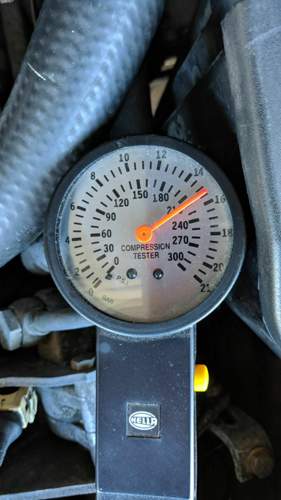

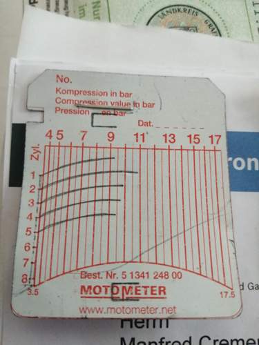

Ich grabe diesen Thread bewusst mal aus, da ich letztens aus Interesse Kompression an meinem 88er Audi 90 NG1 gemessen habe und das hier zur Info reinstellen möchte.
Motor war kalt. Sprit und Zündfunke unterbrochen. Alle Zündkerzen raus. Kein Gas gegeben beim Anlassen. Jeder zu prüfende Zylinder hat ca. 5-6 mal komprimiert beim Test.
Laufleistung und weitere Vorgeschichte leider unbekannt.
Bei mir läuft er nur als Schönwetterfahrzeug zum Spaß. Öl bekommt er jedes Jahr Addinol 5W40.
Sollwert laut Etzold sind 10-14 bar im Neuzustand. Ich denke dieser NG ist noch recht fit. 🙂
Ich hatte vor ein zwei Jahren mal betriebswarm gemessen, da lag die Kompression sogar noch einen Tick höher.
Aber seht selbst auf den Bildern...
Zylinder 1

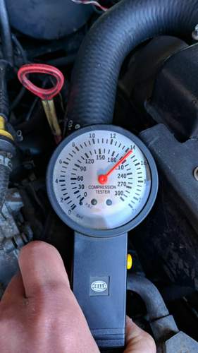

Zylinder 2

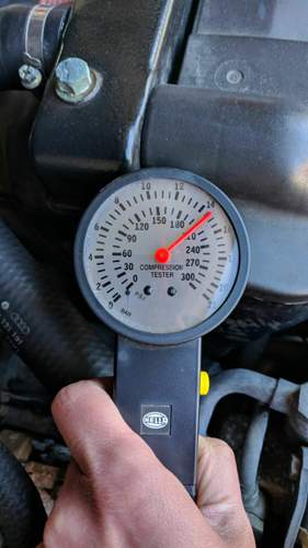

Zylinder 3
