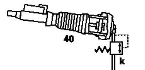

Ich habe im amerikanischen Forum Folgendes gefunden:
Residual Pressure Holding Valve (k)
Each air spring strut incorporates a residual pressure holding valve (k) which blocks off the air spring pressure chamber from the supply line in the event of a pressure drop at
or below a residual pressure of 4-5 bar.
Eine einwandfrei Definition kann ich daraus nicht ableiten, da aus meiner Sicht nicht klar ist, was der Ort für den Druckabfall ist.
Eventuell kennt sich jemand mit Pneumatiksymbolen aus - siehe Bild
@RuedigerV8 Ventile zeichnen sich im allgemeinen dadurch aus das sie in einer Richtung funktionieren :)
Eine abgerissene Verbindung vom fb zu versorgen macht imho nur sehr wenig Sinn.
@Bullethead wie beschrieben soll das den Druck von 4-5 bar gegen aussen halten. Das zickzacksymbol sagt das das Ventil federbelastet ist.

Ein Rad das z. B. In einer Mulde steht haette einen niedrigeren Luftdruck im fb, wenn er das an die anderen 3 anpasst sollte er wieder gerade stehen, aber wo misst er den einzel fbdruck?
Der Ventilblock gibt das m. E. Nicht her und sonst ist ja nichts im Weg.
