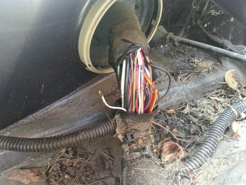

Bei unserem Corsa geht seit heute, an den vorderen Scheinwerfern nichts mehr.😰
Kein Standlicht , Fernlicht etc.
Blinker funktionieren.
Hinten funktioniert alles !
Die Nebelscheinwerfer funktionieren.
Habe schon die SUFU bemüht, konnte aber nichts passendes finden.
Hat jemand eine Idee oder einen Tipp bezüglich der Relais ?
Achso das Auto ist aus 2007.
MFG Christian

Hi , danke für die Info, das Relais wird nicht angesteuert🙁.
Wenn ich es Brücke, gehen beide Lampen, nur fehlt halt die Ansteuerung. Was könnte da faul sein.
Kleine Ergänzung, der Tester sagt Stromkreis Unterbrechung, Relais oder Sicherung prüfen, entweder bin ich zu blöd die passende zu finden ??? Oder ? Fernlicht Schalter funktioniert laut Tester.
Im Stromlaufplan schauen wer das Relais ansteuert.
Wenn ich wieder Zuhause bin versuche ich nochmal nachzusehen, ob das heute noch klappt ist fraglich
So, eben nachgeschaut, du könntest einen Kabelbruch/ Steckverbinderproblem oder ähnliches haben oder einen Fehler im Elektronikmodul, Instrumententafel
Linker Scheinwerfer (Fahrlicht) Draht gelb/weiß geht im Kabel zum Steckverbinder X2 geht mit gleicher Farbe weiter zum Steckverbinder X14 dann zum A1_X129 Steuergerät - Elektronikmodul, Instrumententafel.
Rechts ist es ein gelber Draht.
Das Fernlicht sollte über die Sicherung 40=10 A laufen.

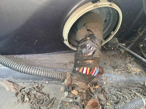

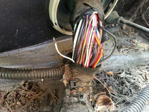

problem gelöst 😁
schuld an der sache war das Scheibenwischerstänge😰
ein kabel war komplett durch , ein rot/gelbes mit 2,5mm² war zur hälfte durch 🙁
ich habe alles repariert, den Kabelbaum etwas zurückgezogen, so das er nicht mehr scheuern kann.
Anbei ein paar Bilder.
Besten dank für die ganzen Tipps 🙂🙂🙂🙂
