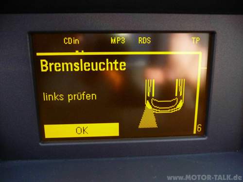

Soll da nicht im Display eine Fehlermeldung kommen wenn eine Lampe defekt ist?
Die ausgefallene Beleuchtung wird im Info Display angezeigt oder die Meldung InSP2 erscheint im Display der Instrumententafel.
Edit: Musste erst die Bedienungsanleitung durchsuchen deshalb der Nachtrag, guenther1988 war schneller
Jap, INSP2

INSP2 müsste beim Einschalten der Zündung im Display stehen, spätestens beim Starten des Motors.
Wenn das GID verbaut ist, kann man beim FOH den BC auch so freischalten lassen, dass die Defekte Lampe im GID angezeigt wird.
Das sieht dann so aus ...
Check-control

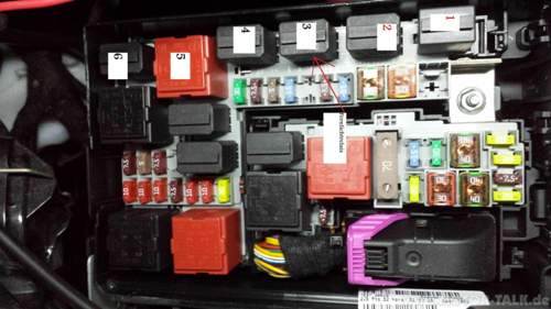

Wo finde ich das Relais zum Fernlicht???
Die Kontrollampe im Tacho geht, aber das Licht nicht !
Keiner eine Idee/Info 🙂😕
1 sw= K39 Relais - Nebelscheinwerfer
2 sw= K5 Relais - Verdichter, Klimaanlage
3 sw=K45 Relais - Fernlicht
4sw=?
5 rt= K50 Relais - Klemme 15
6 sw=K47 Relais - Fanfare
Bitte das Bild speichern und dann drehen, auf meinem PC ist es längs wenn es bei MT gespeichert wird ist es quer ?
Corsa-d-sicherungskasten

muss ich mal schauen, das Auto ist jetzt nicht da !
Aber unser Sicherungskasten sieht komplett anders aus !!! 🙁
