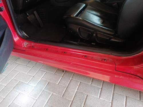

Ich habe heute die Seitenschwellerabdeckung demontiert und darunter die Antenne gefunden. Außerdem kam noch ein durchgescheuertes Kabel, direkt hinter einem Kabelhalter, zum Vorschein. Dieses Kabel habe ich repariert und nun funktioniert wieder alles. Um die Schwellerbdeckung zu demontieren müssen 9 Kunststoffschrauben am Unterboden und 5 Spreitznieten unter der Einstigsleiste entfernt werden. Die Einstigsleiste kann einfach nach oben gezogen werden. Ich habe mir noch den vorderen Innenkotflügel gelöst um besser hinter die Schwellerverkleidung greifen zu können. Dann konnte die Schwellerabdeckung einfach horizontal abgezogen werden. Hinten ging es sehr einfach, vorn im Bereich des Kotflügels hat sie sehr fest gehalten.

Ich wunder mich jetzt nicht mehr über Rost. Wenn ich mir das letzte Bild und den Dreck darin anschaue, das kann man ja wahrscheinlich weder verhindern, noch richtig sauber machen. Wenn da jetzt noch Feuchtigkeit dazu kommt, ist es um die Tür geschehen. Wie alt ist das Auto?
Das sieht schlimmer aus als es war. Das ist nur eine Staubschicht die ich leicht mit einem Pinsel und Wasser entfernen konnte. Es sind keine Korrosionsspuren zusehen. Bei anderen Autos sind dort schlimmere Drecknester die die Feuchtigkeit halten. Das Cab ist Bj. 2015 und hat 184tKm auf dem Buckel.
