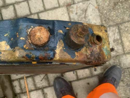

Bitte nimm nicht übel, aber Du hast gerade vor, MT dafür zu benutzen,
um selber BOB-CAT Technik zu lernen. Ich finde das unfair.
Ich erkläre: Du machst ein Foto vom Kühler ohne Verschluss, mit verrostetem
Innenleben. Dann fragst Du wo denn Wasser hineinkommt.......

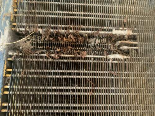

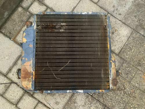

Update!
Beide Grille demonstrieren, beide von unten durchgerostet!
wasser temperatur soll 90 grad haben also auch der komplette Motor.
Ja, der Kühler ist komplett durchgerostet! Der Schlauch abgebrochen... muss mir einen neuen Kühler kaufen. Wo sind die Teile am günstigsten? Autodoc? Gruss

Den Kühler nicht gleich wegwerfen.
Kühlerreparaturdienste setzen da eventuell ein neues Kühlernetz ein. Das ist nicht so einfach, wie im PKW Bereich, da Teile zu beschaffen.
Deine Grammatik ist aber stark verbesserungswürdig. 🙄 🙄
Ersatzteile für deinen Kompaktlader wirst du sicherlich nur beim Vertragshändler bekommen. (wenn es noch einen gibt)
Den Kühler würde ich zum Reparaturdienst geben, der kann den wieder wie NEU machen oder baut einen neuen nach Muster.

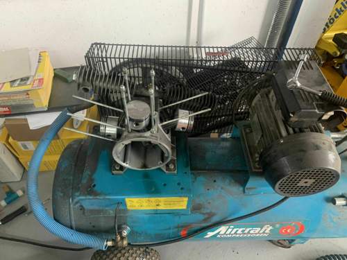

Mein Hauptkompressor, läuft einwandfrei, nur , er pumpt bis ca. 3 bar, danach läuft er weiter, keine Thema, aber produziert kein Druck mehr. Nach 20 Minuten Laufzeit immer noch 3 bar...
Ich habe mal den kompletten Zylinder (3 Kolben Agregat) zerlegt. Ich habe dort vorgefunden recht viele defekte Dichtungen. (Bilder) Könnte es an dem das Problem liegen? Wo kriege ich solche Dichtungen? Könnte ich vielleicht die Dichtungmasse für Ölwanne verwenden (Staplerprojekt) ?
Ich bin halt auf den Kompressor angewiesen, da er Herz von der Werkstatt ist, habe fast alle Werkzeug auf Druckluft.
