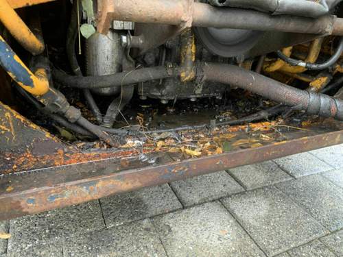

Aber gut du wirst icht drum rum kommen die Kühlerschläuche zu Tauschen da kein Wasser/Kühlerfrostschutz im System war bzw ist wirst du da auf jedenfall die ersten undichtigkeiten finden.
Den Motor ohen Kühlung laufen lassen ,ist ein no go,deine Kopfdichtung verbrennt dadurch sehr schnell und dann kannst du den Motor zerlegen.
Was das Rauchen angeht schaut der Luftfilter nch einen Ölbadluftfilter aus den Reinigen und passendes Motoröl bis zur Füllgrenze auffüllen.
Alles andere wird sich Zeigen,Bobcat ist so mit das schlimmste was man als Baumaschinenmechaniker in die Hände bekommen kann ,kein Platz zum Schrauben und ohne richtig viel Ahnung wirds da echt Schwierig und Teuer.

Glaube ich nicht, Bild 3 und 5 zeigt imho sogar den Filtereinsatz, weil der Deckel nicht richtig drauf ist. Außerdem ist das Ding dafür zu flach.

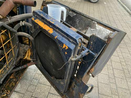

Ich habe die Sache angeschaut, der Kühler hat ein Ablassloch unten, dort ist normaler Weise ein Anlass Hahn drauf. Dieser lag jedoch unten und die Flüssigkeit, was ich hinein getan habe, floss direkt wieder unten raus. Ich werde jetzt die beide Grills ausbauen und Reinigen. Mit was reinigt man so was am besten? Auf was muss ich achten? Könnte man ihn auch von innen reinigen?
Welche Wahrscheinlichkeit ist, dass die Kühlmittelpumpe noch lebt?

Warum denn alles auseinander bauen? Mach doch erstmal eine vernünftige Bestandsaufnahme, bevor das wieder so ein Geldverbrenner wird wie dein Stapler. Schraub den Ablasshahn rein, kipp Wasser rein und lass ihn bei offenem Kühler warmlaufen. Beobachte ob die Temperatur im grünen Bereich bleibt, ob er die Flüssigkeiten bei sich behalten kann und dann kann man immer noch weiter sehen.

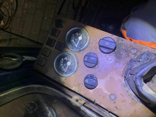

Ja, aber der Temperatur Anzeige funktionierte bis jetzt nicht... ist das normal?
Gruss
Die Frage ist jetzt aber nicht ernst gemeint? 😁😁
Wenn das Ding läuft, sollten die Anzeigen was anzeigen. Wenn nicht --> Kabel prüfen, am Ende ist ein Sensor, vermutlich mehrere. Sonst evtl. Kabel kaputt, Stecker korrodiert oder Sensor defekt.

Wie soll sie funktionieren ohne Wasser? Und selbst wenn kaputt: beobachte die beiden Schläuche die zum Kühler gehen. Einer muss erst warm werden und der andere kalt bleiben. Irgendwann wird auch der zweite warm (irgendwo ab 80-90°). Dann hat das Thermostat geöffnet. Wenn du ihn dann noch weiter laufen lässt, darf das Kühlwasser nicht überkochen. Wenn die Anzeige kaputt ist, kaufe dir im Baumarkt ein Infrarotthemometer. Gibt es für ca. 20€ und ist auch sonst hilfreich, um zum Beispiel herauszufinden, wenn ein Zylinder spinnt, ob das Badewasser die richtige Temperatur hat oder der Grill dir richtige Temperatur für die Steaks hat nach Feierabend. 😉

Nun mach doch erstmal den Hahn wieder rein. Und ja, das ist möglich. Und ziemlich heiß.
Was heisst heiss? Wie heisst darf der Zylinderkopf werden? Ca. ?
Pumpt der Motor die Flüssigkeit selbst? Die Leitungen sind ja leer...
