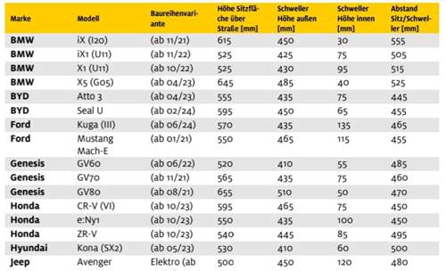

Da verweise ich gerne auf einen ADAC-Artikel, über den man auch auf eine Liste mit Sitzhöhen kommt (denn das ist dir wohl wichtig?):
https://presse.adac.de/meldungen/adac-ev/technik/bequem-einsteigen-richtig-sitzen.html
Es steht nur nicht dabei, ob bei höhenverstellbaren Sitzen die Messwerte für die höchste Stellung gelten. Man kann das zwar vermuten, aber mit einem extrem hoch eingestellten Sitz ist es ja im Auto oft auch wieder unbequem, es sei denn man ist recht klein.

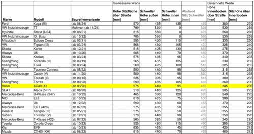

Ich habe die ADAC-Tabelle auch mal nach Messwerten sortiert - dann erkennt man besser, wo der Volvo XC40 im Vergleich zur Konkurrenz liegt.

Spannende Tabelle. Wenn ich diese richtig interpretiere, dann zeigt sie jedoch nicht das Maß, das mich interessiert. Auf dem angehängten Foto sind es die 235mm. Je höher, je besser für die Hüfte. Beim Multivan beispielsweise sehr hoch, beim BMW X1 deutlich geringer.

Evtl. kann man das relevante Maß aus den diversen Messwerten berechnen. Wenn ich erst "Schweller Höhe innen" von "Schweller Höhe außen" subtrahiere, müsste doch die Höhe des Fahrzeug-Innenbodens über der Straße herauskommen. Und wenn ich diesen Wert dann von der "Sitzhöhe über Straße" subtrahiere, wäre das Ergebnis die Sitzhöhe über dem Fahrzeugboden. In meiner modifizierten Tabelle die ganz rechte Spalte.
Am Beispiel des Volvo käme ich so auf 230mm, das liegt nahe an deinem Beispiel. Aber insgesamt/tendenziell kommen mir meine errechneten Höhen eher zu niedrig vor. Vielleicht ist die Rechnung mit den gegebenen Messwerten nicht richtig.
